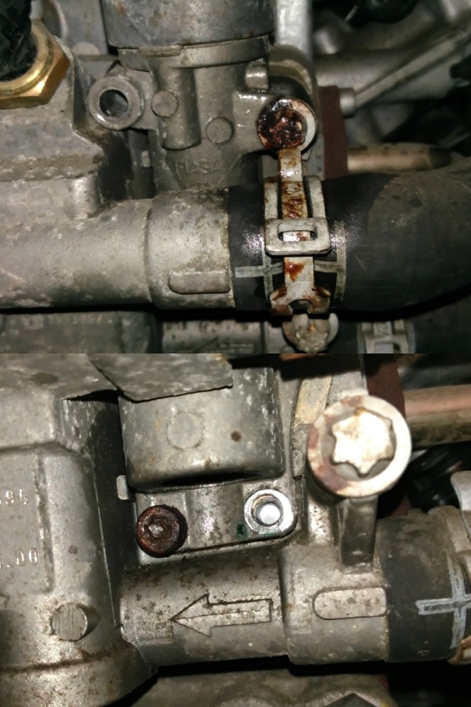

Tak som sa cez vikend pustil do EGR na Z16XEP. Navod som nikde nenasiel ale nakoniec to bolo v pohode. Kratky postup:
1) Treba vybrat bateriu + bateriovy drziak
2) Vybrat kabel od riadiacej jednotky z uchytov nad ventilom, idealne odpojit cely kabel od riadiacej jednotky a dat bokom.
3) Pre uplne volny priestor by bolo dobre dat prec aj hadice chladenia veduce k expanznej nadobe, ale dalo sa to spravit aj bez toho. Ja som hadice prec nedaval.
4) Na EGR su 4 skrutky, ktore ho drzia na bloku motora. Dve su vidiet zhora nad hadicou chladenia od termostatu a dve su pod touto hadicou uplne v pohode dostupne racnou s nastavcom. Kvoli dostupnosti jednej z hornych skrutiek bolo treba otocit sponu na hadici chladenia. Vidno na fotke.
5) Po odskrutkovani vsetkych skrutiek a odpojeni kabla siel ventil velmi lahko vytiahnut len smerom nahor.

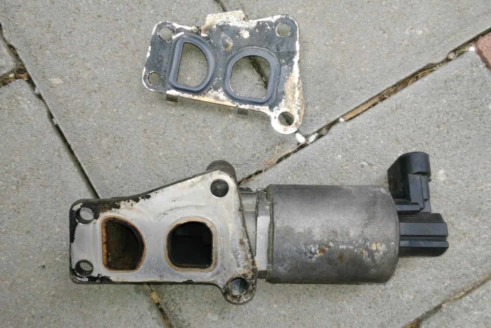

Na moje prekvapenie, nebol takmer vobec zaneseny a to mam najazdenych 160 000km. Mozno uz bol cisteny pripadne meneny predchadzajucim majitelom, ja mam auto od 130000km. Bola tam len tenucka vrstva karbonu, prakticky ho ani nebolo potrebne cistit. Tenkymi kliestikmi som skusil pohyblivost tycky od magnetu, a ta sla tiez velmi hladko. Predsalen som ho trochu vicistil. Pouzil som WD40, rospustilo to spinu a starou zubnou kefkou som to ocistil. Potom som ocistil dosadacie plochy na ventile, na bloku motora a plechove tesnenie, ktore tam bolo. Nasledne som to cele zlozil naspat, nahodil baterku, bez problemov nastartoval a vsetko ide zda sa OK.
Trosku som dufal ze vyriesim mierne cukanie pri zrychlovani, ale zjavne to nebolo EGR ventilom.
Skrutky na ventile
Skrutky na ventile
