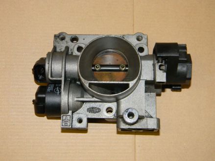

Dakujem ale skrtiaca klapka plastova tam nie je dam sem aj fotku.Kable su okey,kedze auto islo predtym v pohode poradie je okey,a tak sme dali aj nove kable,uz fakt neviem co to moze byt :(
Falosny vzduch tiez neviem vsetko sme kontrolovali,podla mna to bude len neaka banalna chyba na ktoru treba prist :(

Skrtiaca klapka je tam takato.
A palivovy filter to nema ma ho len v nadrzi.A auto je aj na LPG a na LPG to ide vsetko ako ma.

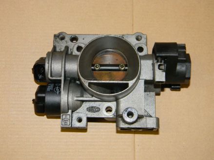

foto je len ilustracne ale je tam takato klapka:
