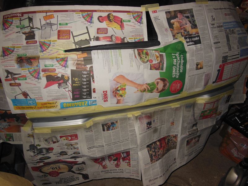

Pod lištou jsem očistil od špíny, naštěstí to z venkovní strany nikde "nekvetlo" a nastříkal jsem to voskem ( bezbarvým) na dutiny
ochrana voskem pod lištou
