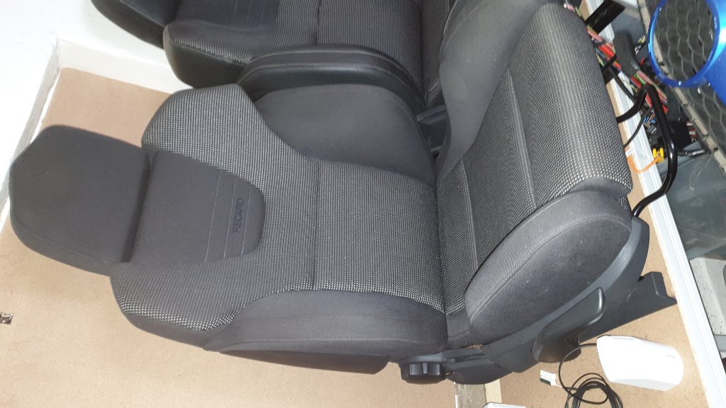

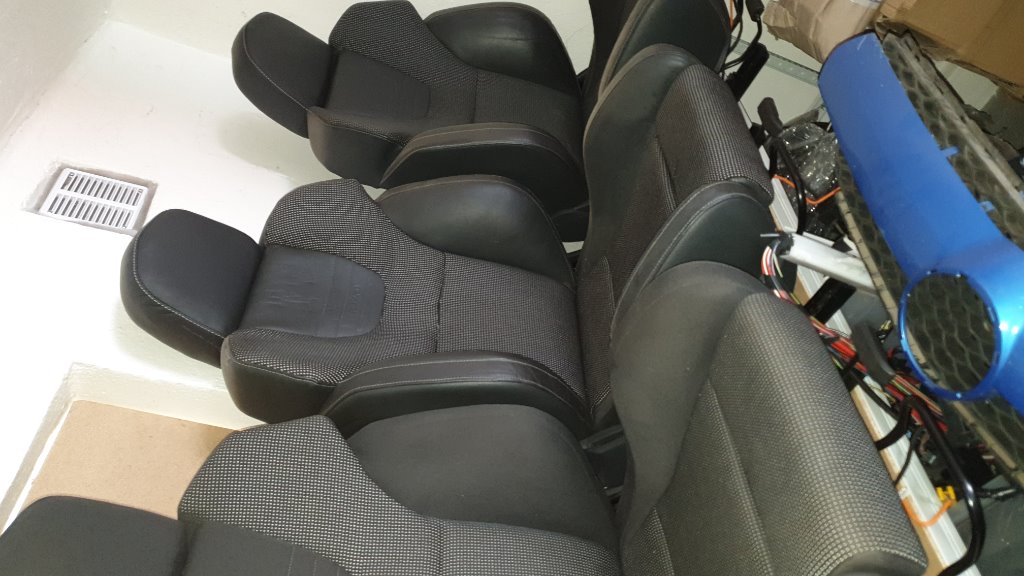

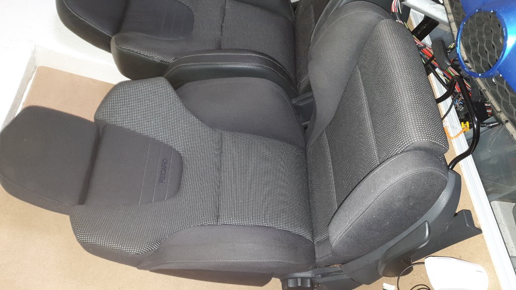

Ahoj, sedadla jsou stejná, na Zafiře je spodní rám, na háčku není, stačí jej demontovat. Mám dvoje sady recar do Zafiry B. Textilní i polokožené. Pokud chceš, mohu Ti je pustit. tel. 604 221 003

Zájem mám.Psal jsme SMS. Prosím o fotky obou variant.Spíše mám ale zájem o ty látkové. Fotky idealně asi na messenger nebo whatsapp.Pak si zavoláme.
