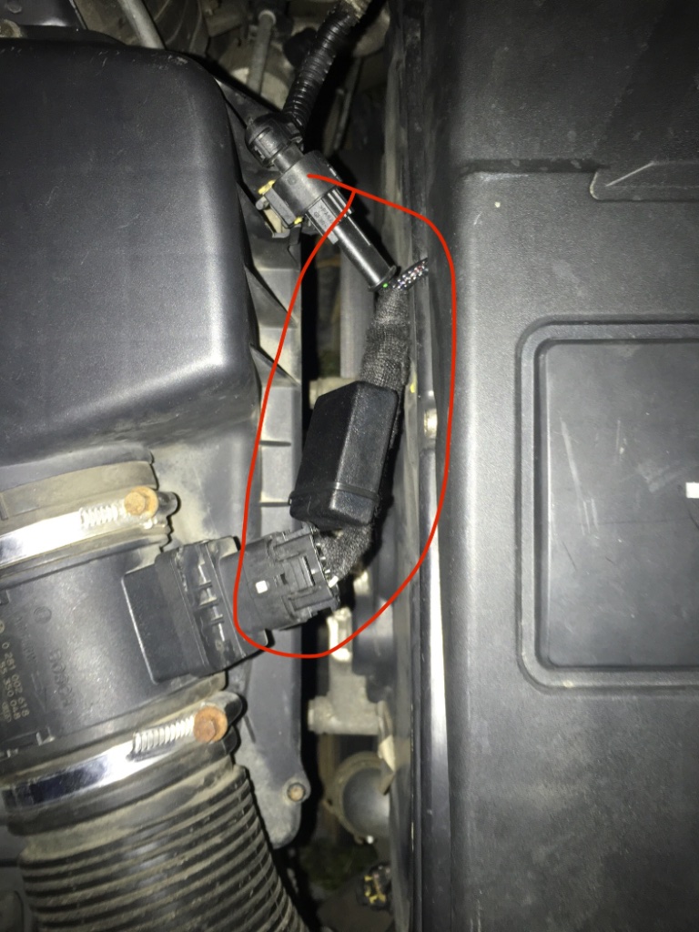

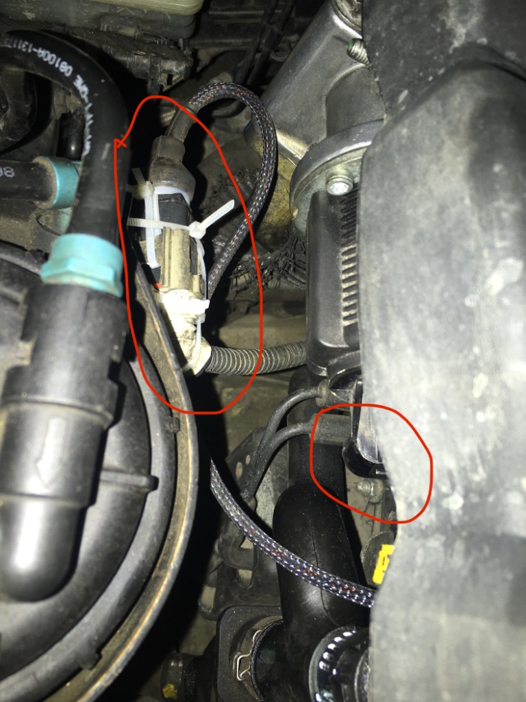

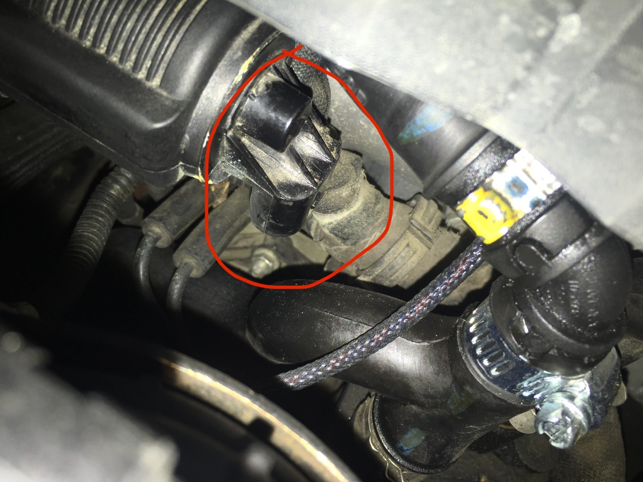

před nějakou dobou jsem koupil Hčko 1.9 16V (Z19DTJ) 2005. Přišla mi že nepřirozeně kouří při studeném startu barva kouře je světlá (bílá). Chladící kapalina ani olej se mi nějak razantně neztrácí (jinak řečeno nepostřehl jsem úbytek od té doby co jí mám). Chtěl jsem demontovat a vyčistit EGR protože mi občas svítí kontrolka “vrtulníku” ale je zaslepený. Klasicky kouskem plechu ale po bližším pohledu jsem si všiml že je konektor přemostěný (zapojený mimo) viz foto. Toto přemostění jsem v žádném z návodu na zaslepení EGR nenašel. Co jsem tak vyčetl mohl by být problém s kouřivostí způsoben špatnými vstřiky případně vířivými klapkami. Mám pravdu?

Evidentně odstavený EGR. Nevím, proč to někdo dělá, když nový stojí pár korun.
Ke kouření: něco podobného jsem měl na 8V, jeden vstřik byl poškozený a další načaté. Doporučuji řešit, nafta může kapat na píst a propálit ho. Napovědět může i diagnostika - korekce vstřiku.

Vypadá to, že to je polský emulátor, trochu víc se k němu rozepisuje Alzafir na astra g fóru.

Náhodou jsem vpadnul na tohle fórum, vyrobit a hlavně odladit emulátor, aby správně fungoval, je věda a hodně času. Jinak principiálně brnkačka, ovšem jak pro který motor a jak který motor potřebuje které čidlo oblbnout. Pro motory Y22DTR sranda, pro 1,9tky obecně vcelku taky, pro 1,7čky takřka nemožné.
Tohle bude evidentně nějaký nejapný pokus na téma emulátor.

otázka asi na alzafra: dá se odhadnout princip toho polskýho emulátoru?
Re: Z19DTJ - EGR ventil / kouřivost
Princip všech EGR emulátorů je o tom, že na základě impulsů pro EGR ventil se musí ovlivnit signál váhy vzduchu. Pokud ten polský fungoval, musel taky tak pracovat. Každý to konstrukčně řeší jinak, možností je hodně.
EGR ventil je odpojený, tudíž komplet zavřený.

Díky. Ale jak si vyložit tvůj koment, že jde o "nejapný pokus"?:) Vyčetl jsem z něho, že je tam něco špatně. Pravděpodobně to dělá to co píšeš. Je to zapojený mezi ECU a Váhou - EGR je vypojenej.

, já myslel, že se ptáš obecně jako další pisatel a ty se ptáš jako TKaj na původ toho, co máš s autem.
Nejapné proto, že už jsem pár pokusů jak vyrobit emulátor viděl a nestačil se divit, co lze a v jaké kvalitě zapojit do auta. Jsou pochopitelně i zdařilé výrobky. Trochu mě překvapila ta "montáž" na pásky, no a evidentně ti to nefunguje, už podle chyb, co jsi uvedl. Kvalitně odvedený pokus na téma emulátor musí být takový, že o něm jednak nevíš, není vidět, pak že to nepoznáš ani v datech diagnostiky. V datech, nemyslím chyby, to nesmí psát chybu ani omylem.
Otázkou je, jestli je v tvém případě špatná váha nebo emulátor (anebo i EGR i když je odopjený). To se podle chyb obecně nedá potvrdit, hlavně ne podle těch, co jsi uvedl. Co to je za diagnostiku?
Nedávno jsem montoval emulátor do X20DTH, kupodivu nefungoval, až data odhalila, že je v háji váha a její nejnižší hodnota byla příliš vysoko. No a když jsem otočil váhu a viděl "výrobce" Automega, bylo to jasné
