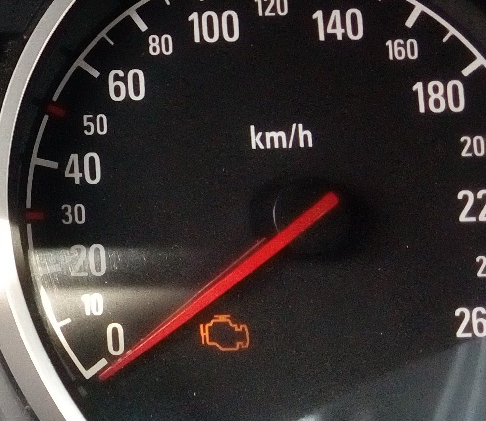

V neznačkovém servisu mi dělali nový výfuk. Resp.celou zadní a střední část.
Když sem vyjel ze servisu tak mi stále svítí při jízdě i při otočení klíčku do druhé polohy kontrolka emise motoru.
Autem sem už najel 2x10km a kontrolka stále svítí.
Kde může být problém?
Auto opel astra caravan ,rok 2005 ,66kW,1,4, benzin
Svítí kotrolka "emise motoru" při jízdě

Tak nakonec sem zjístil že není připojena lambda sonda u vlnovce.
Připojil sem ji,ale kontrolka stále svítí. Lambda sondu neměnili,vlnovec myslím ano.Čím to tedy může být,když předtím s tím nebyl problém?
Zkoušel sem tu diagnostiku brzda/plyn ale nic to neukázalo,žádný číslo. Akorát začla ta kontrolka blikat.

Už to nesvítí
Chtělo to asi čas.
