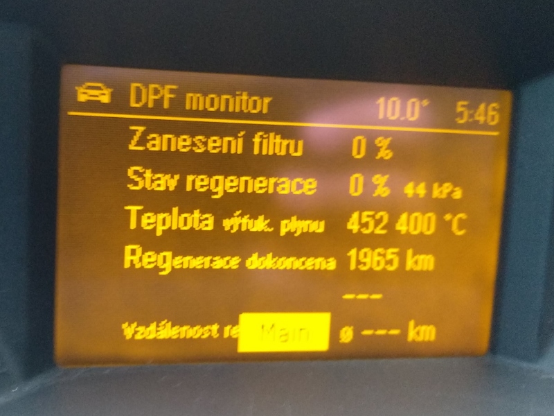

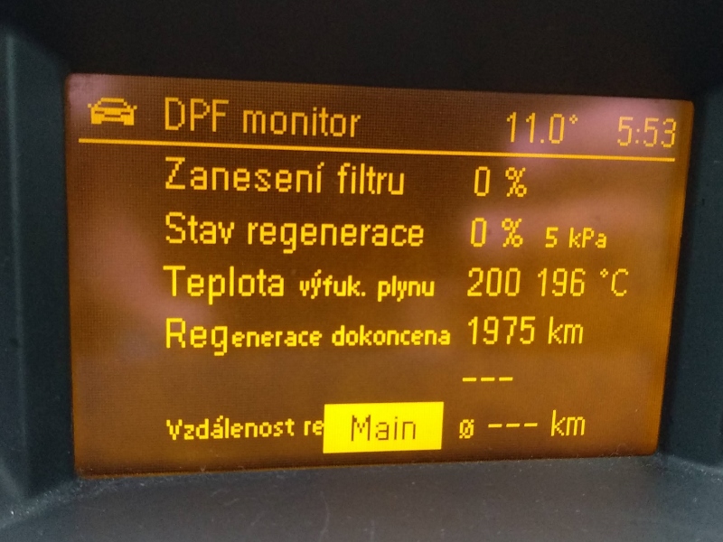

Přidávám i výstup z MKJ. Máte podobné hodnoty?
Volnoběh po 2 min
Volnoběh po 2 min
Město 10km
Město 10km
Dálnice 15km
Dálnice 15km

Předně musím naspat, že jsem data ŘJ motoru po výměně DPF filtru nikdy neviděl, takže nemohu dělat 100 % závěry. Každopádně ale hodnota saturace stále na 0 % je velmi podezřelá – hádal bych, že tam pořád „zůstává“ upravená verze SW pro bez DPF režim.
eSumo píše:Je vidět, že se tam něco hromadí, protože tlak dnes při volnoběhu už je 9kPa
9 kPa je normálka – rozdílový tlak v závislosti na zaplnění filtru může být až 20 (30 kPa). Pokud leze přes 40 kPa je filtr beznadějně ucpaný a velmi brzo ŘJ motoru přepne na nouzový režim. U 1.9 motoru se regenerace DPF spouští pouze na základě stavu saturace filtru a tlak v tomto nehraje žádnou roli. Údaj o tlaku se používá pouze k detekci nefunkčnosti systému čištění filtru, aktivaci nouzového režimu a zobrazení chyby na budících. Při 0 % zanesení filtru se regenerace DPF nikdy nespustí.
eSumo píše:Já když to někdy "ohulím", tak už se blížím k 98kPa.
Pokud si měl na volnoběhu 9 kPa a nyní máš při zátěži opravdu 98 kPa :shock: , tak máš filtr totálně ucpaný! Nechci malovat čerty na zeď, ale filtru jde o život.

Opakuji, pokud tam máš tlak 98 kPa :shock: a k této hodnotě si došel postupným nárůstem, je to jednoznačně závada a není nač čekat. S každým km riskuješ nový filtr…

Pro info - pokračování...
Servis nekompromisně odpověděl - "až po 2500km"...
V sobotu jsem jel svatbu a byl jsem hrozně nervozní... :? Přesáhl jsem onu hranici a....
V neděli - jako bych jel s jiným autem. :o
Spotřeba se srovnala se stavem po instalaci filtru, tlaky nyní na volnoběh ukazují 0kPa, během jízdy tak 6-11kPa a někdy to jde dokonce do -1kPa, což jsem doteď neviděl. Když to "ohulím" tak kolem 24kPa.
Zanesení a stav 0% a poslední před 2630km.
Že by opravdu ŘJ chtěla tak moc, aby si doplnila všechny režimy a teprve teď se začala chovat, jak má??? :)
