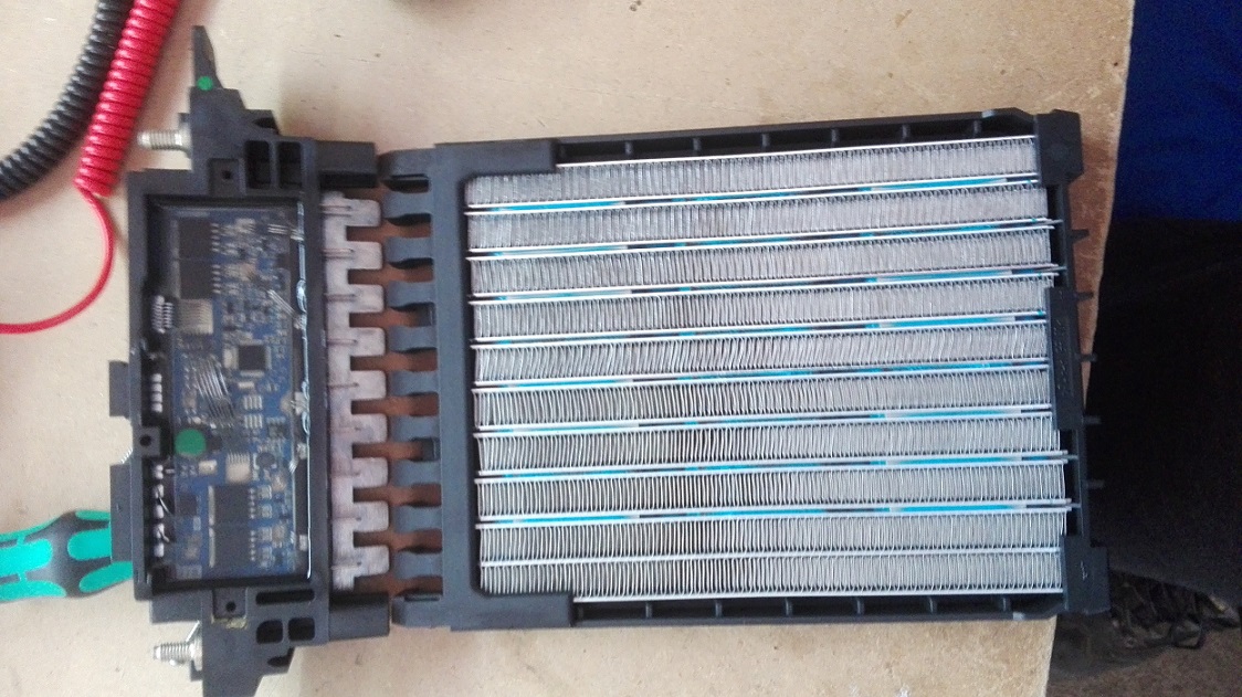

Dnes odpoledne bylo venku tak krásně, že jsem se rozhodl kouknout na to moje slavné přídavné topení, které mi od podzimu hlásí do diagnostiky chybu na topném elementu č. 4. Po vyloupnutí předního krytu ruční brzdy a demontáži krytu řadící páky jsem sundal kryt nad nohami spolujezdce (sundal jsem i kastlík před spolujezdcem) a s trochou násilí se mi podařilo sundat část bočního krytu středového panelu u spolujezdce a zde na mě koukalo přídavné topení. Odpojit matici trvalých 12V (červený kabel 4mm, matka je připevněná ke kabelovému očku) - POZOR, je stále pod napětí, buď odpojit na pojistce v motorovém prostoru nebo jako já po odpojení kabel zamotat do hadry a strčit bokem, další věc odpojit matku kostry (hnědý kabel 4mm), odpojit konektor ovládání, dva upevňovací šroubky a topení jde ven. Samotné topnice se dají odpojit od ovládacího modulu, jsou pouze přes dva zobáčky nastrčené do modulu. Proměřením zjištěno, že všechny topnice mají proti sobě 1.5Ω, žádná nevykazovala odlišné hodnoty proti ostatním. Samotná elektronika v domácích podmínkách nejde opravovat, je zalitá do průhledného silikonu, jak je patrné z obrázků. Zkusil jsem přihnout kontakty na topnicích, topení poskládal, zapojil do vozu a zkusil diagnostiku - a chyba zmizela
! Asi přechodový odpor na některé z topnic způsobil vyhození chyby a nefunkčnost jedné ze čtyř topnic. Uvidím, jak se bude topení tvářit dál, ale aspoň vím, jak k němu.
