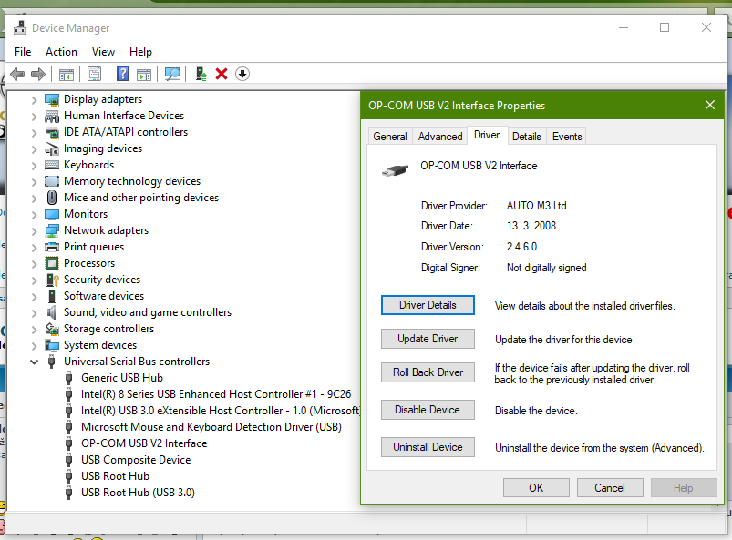

Ahoj mám prosbu, nemáte někdo ověřený drivers na opcom win 10 děkuji.

Mne doteraz isli stale tie iste ci uz na win8, 8.1 alebo 10. Podstatne je pred instalaciou povolit instalaciu nepodpisanych ovladacov a potom ist cez device manager, najst OP-COM pod USB zariadeniami (win10 nainstaluje nejaky svoj ovladac a OP-COM sa tvari ako USB Serial Converter alebo nieco take) a dat Update Driver->Browse for drivers a zvolit druhu moznost Let me pick from list->Have disk a vybrat priecinok s ovladacom (x32 alebo x64 podla verzie win). Potvrdit istalaciu nepodpisaneho ovladaca a hotovo.
