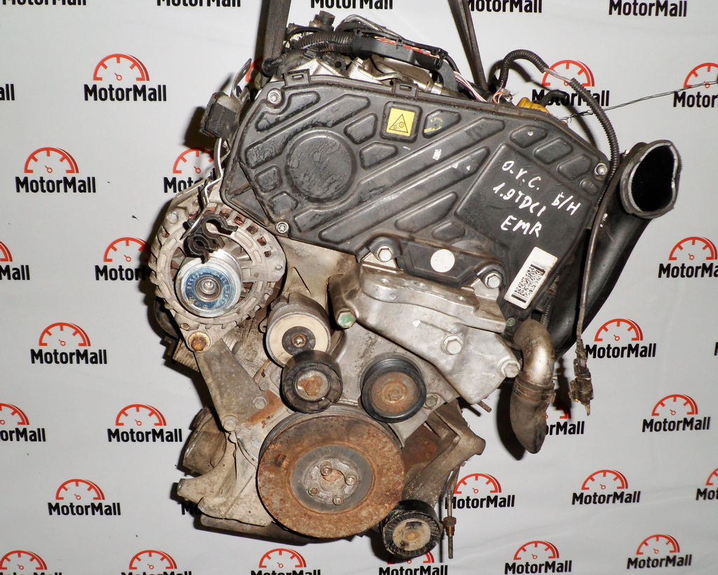

Je to, v tvým případě mělo by byt na levé straně motoru(čelem k autu).
viz příloha
