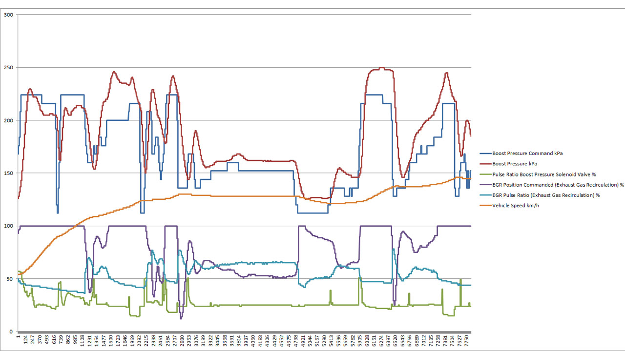

Chyba sa stale objavuje. Tak som auto zobral na D1tku s opcomom a nahral som live data. Nahral som 4 minuty, z toho nudzak hodilo asi v prvej tretine. Spravil som aj zopar grafov. Zaujimave mi prisli udaje z EGRka, ktore bolo v septembri cistene. Moze EGRko polroka po precisteni hadzat taketo nezmysly?

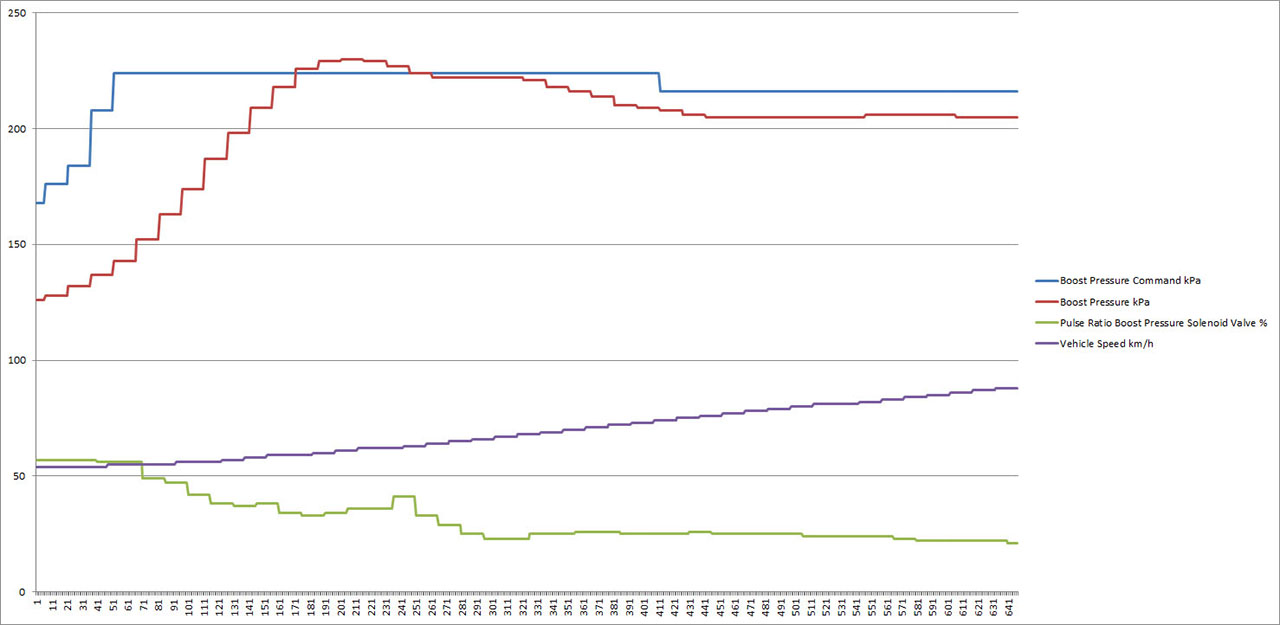

Dakujem, za reakciu. Snazim sa to vytiahnut z toho exelu, isel som na plny kotol od 3. stupna po 5. Akurat musim odtial nejako vydolovat ten usek na trojke. Spravim

Toto sa mi podarilo spravit, zial som prudky amater v Excely. Takze ten graf asi nieje podla tvojich poziadaviek ;) Preto davam do priohy aj XLXS subor. Dakujem

Tento priebeh vyzera dobre. Pokus sa vystrihnut priebeh kedy to do nuzdaku padlo. Mne padalo auto kedysi do nudzaku tiez kvoli pozitivnej odchlke plniaceho tlaku a sposoboval to solenoid, ale mne to prestrelilo boost command stale a v celom rozsahu,tebe to na tej trojke uregulovalo pekne.

Pribalujem data, kde to padlo do nudzaku. Neviem presne na sekundu, dufal som ze to opcom zaznamena tiez, radsej som sa venoval volantu. Len tak pre ujasnenie pojmov. Spominas pozitivnu odchylku, ale mne to hadze asi negativnu.

v tom druhom grafe si nudzak nemal. to by si na konci nemal 250kpa tlak...
ked auto padne do nudzaku, netaha az pokial znova nenastartujes.

Vsade tam kde je realny tlak vyssi ako boost cmd. je to zle. Ak je cmd prekroceny dlhsie ako 5-6sec. padne do nudzaku.
Tvoj solenoid sa zufale snazi ubrat tlak cca 30% hodnota, ale tlak neklesa.
