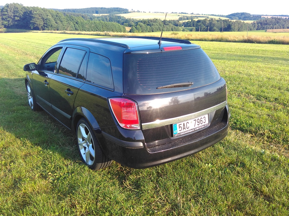

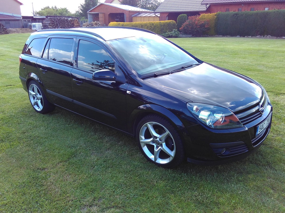

Ahoj,
tak jak jsem psal v sekci koupě, tak dnes jsem si jí dovezl domů :) Láska na první pohled. Prověrka 130km domů z Kolína dopadla dobře. Vše funguje, až na malý zoubek a to ten, že jsou štíplý dráty na zadních dveřích. Nehrají repro a na jednich nešel centrál. To už jsem opravil krutkyho prutkým spojem a čeká mě projít všechny dveře a případně opravit.
Kíček je 433Mhz, tak případný cim nebude taková raketa. Jen nevím, kde je ten kod na případné odhlášení. Ale to zatím není aktuální, vše funguje. Jen klakson vyměním za chlapský tón. Tohle je dětská houkačka z žigulíka :D

Ahoj kluci, díky za chválu ;)

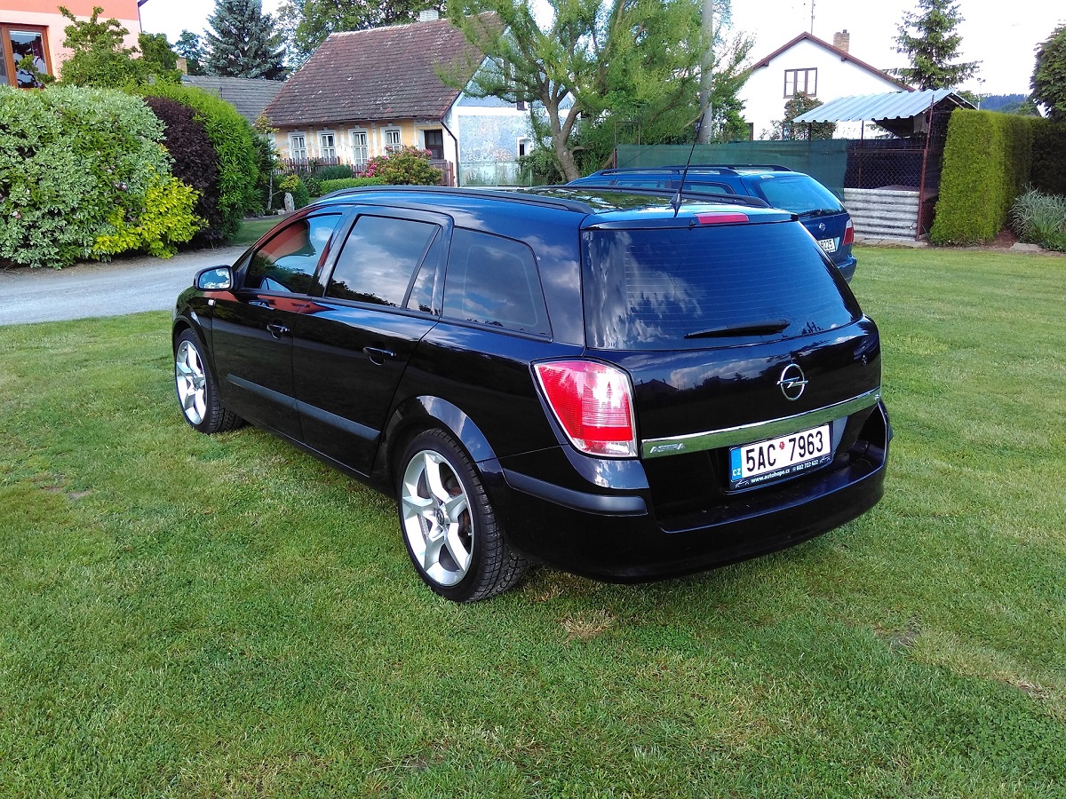

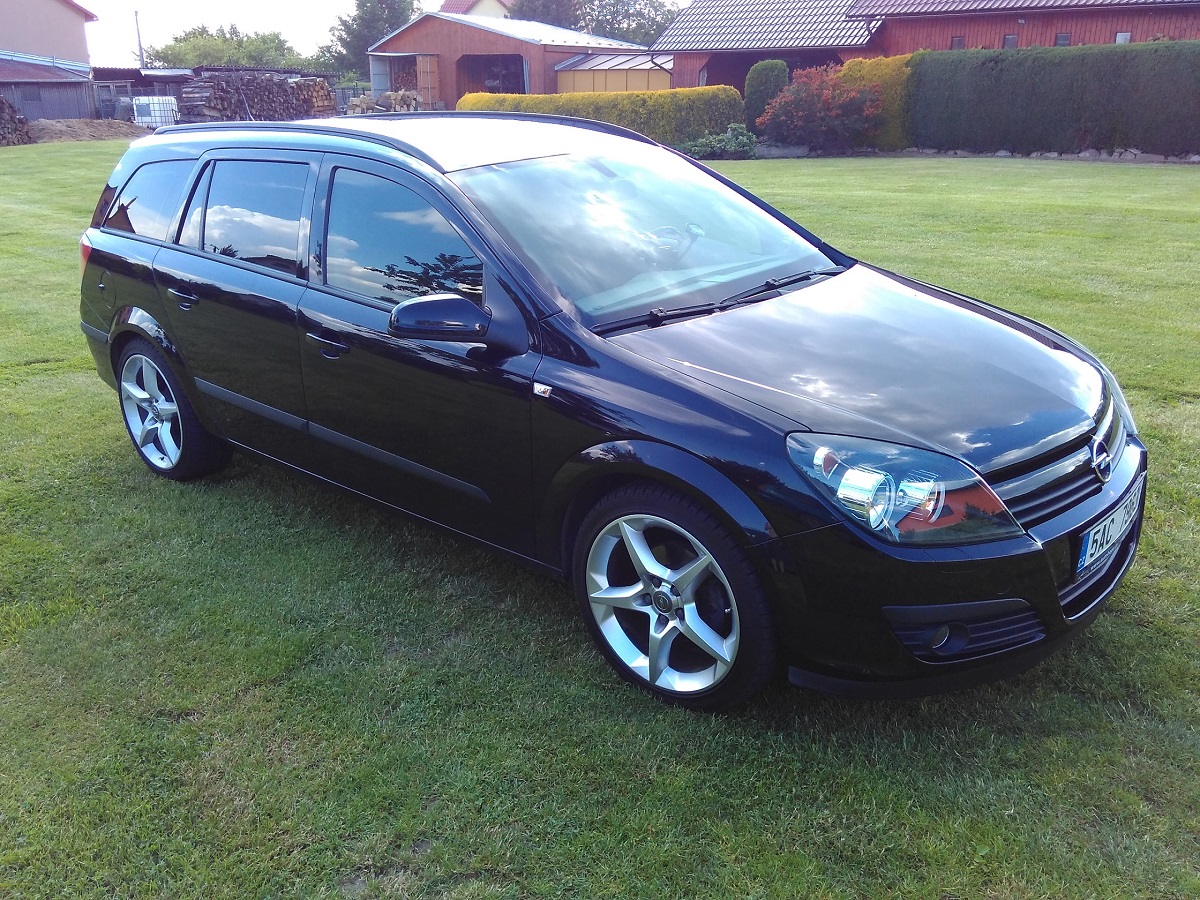

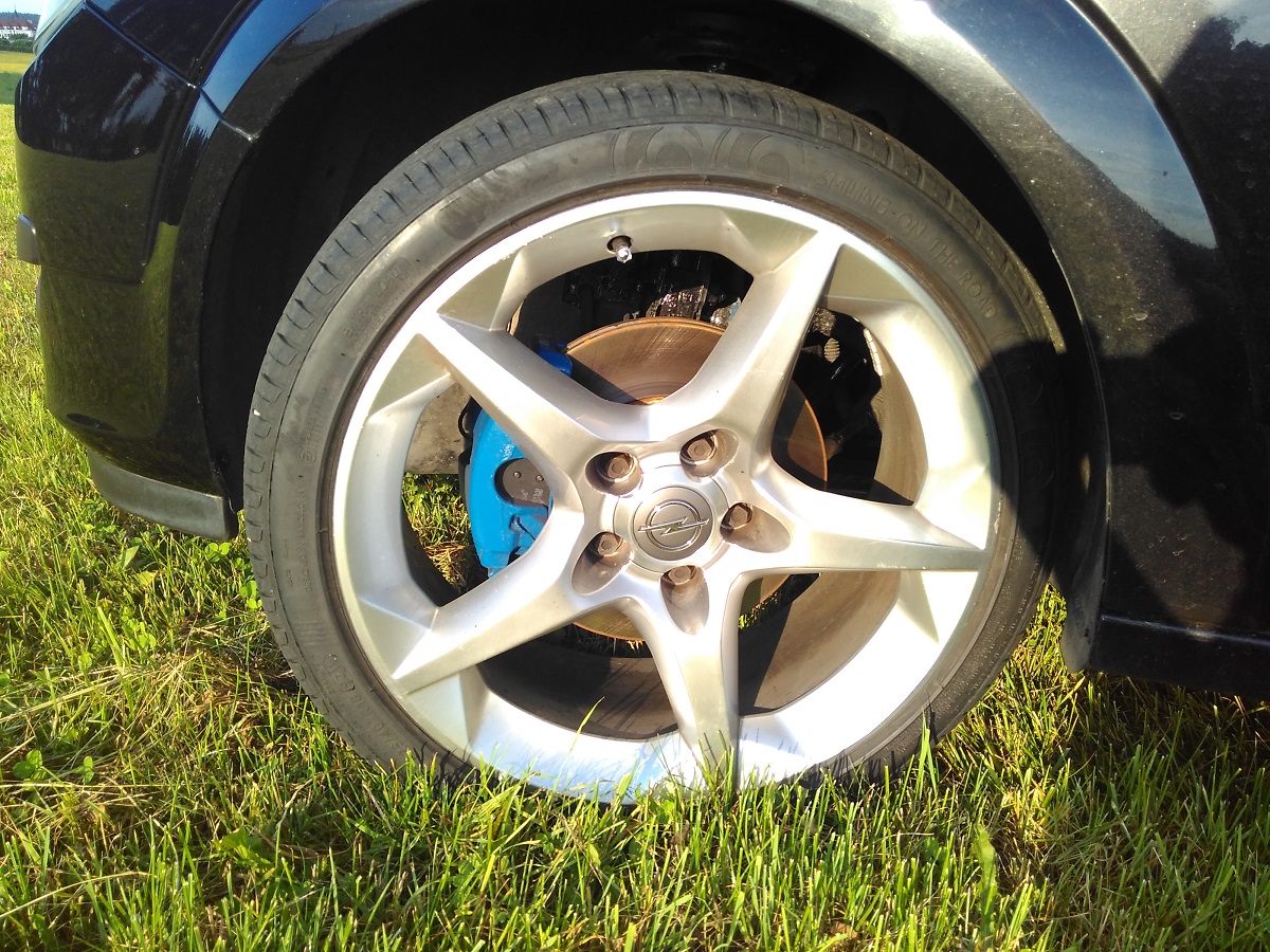

Jako každé ojeté auto, potřebuje po koupi něco doladit... Nyní mě čeká asi ten nejhorší problém a to výměna gufera na klice na staně spojky. Kape mi z příruby oil a všade je to suchý. Tak po výplatě na to asi vlítnem s mechošem. Jinak jsem s autem velmi spokojený. Udělal jsem si brzdy a kotouče, třmeny dal do modra, spodní čepy, odstranil na kufru znak a nápisy na liště, koupil nove pnoe 225/40 r18 Hrozný salámy, až to vodí volant na nerovnostech, ale jsou podle výrobce a TP. Astra je verze sport, má kouzelné tlačítko sport a kola jsou na ní od výroby. Jsou nádherný! ¨
Jinak jsem olšechtil celou zadní nápravu Hammeritkou, spodní rám, těhlice a kam jsem se jen dostal. Ještě mě čeká vystříkat dutiny, ale už je někdo dělal, jsou mastný otvory, a přetřít prahy a podběhy gumoasfaltem. Koupil jsem na Ebay maračítka, nastříkal metlou a nalepil, hned je to jiný auto. Maska je lakovaná z výroby, já stříknul ještě přední znak.
Dodám posléze fotky.
Do budoucna plánuju repasi altíku, něco v něm lehce popískává, kolem 1000 ot. třeba pomůže promazat ložiska. A hodlám aplikovat Eibach Pro kit -30/-30mm A asi dám nové tyče řízení s kloubama a nechám udělat gemetrii. Tu mi nedavno dělali, ale matky nejdou vovolit, tak to poštelovali na jedný straně a mám volant nakřivo, což je nepřípustné :D Ale snad u všech aut, kde jsem geo dělal, byl pak volant troche hozenej. :)

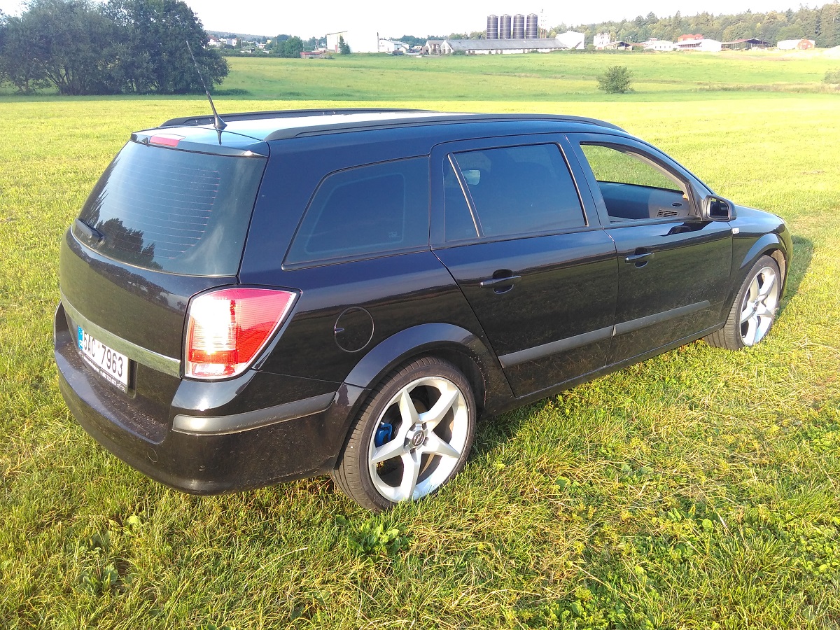

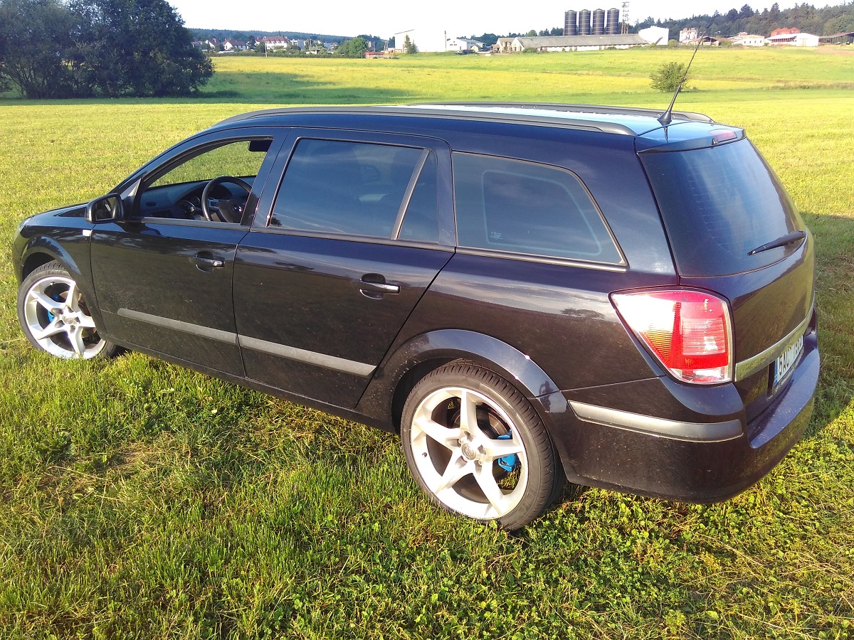

Stručný souhrn prozatimních prací a "úprav" vlastnoručně a dle mého svědomí :D
Kompletní očištění spodního rámu, těhlic, nábojů, zadní nápravy taktéž a podvozku vůbec.
Vše ošetřeno odrezovačem a dva nátěry Hammerite black. Za nádrží je místo, kde jsou chycená zadní sedadla a tam už by je zabilo aplikovat vosk a gumonástřik ve fabrice, takže se to tam kolem šroubů a "plátků" loupalo a zrzavělo, tam jsem to oštřil též. Jinak preventivně natřeny spodní prahy a prahovou výztuhu co se dává hever. Komplít menu, kam se ruka dostala.
Sundány brzdiče, očištění a nátěr na modro. červený mám už dost ;)
Na předku nové desky a kotouče.
Výměna obou spodních čepů.
Výměna ochranného plechu nádrže nad výfukem. ( starší, ale v pořádku, ošetřen...)
Odstranění znaků a nápisů na kufru.
Aplikace mračítek + metla a nalakování ( spreje)
Přední znak do farbe totéž.
Noje letní pnoje.
Tak a čeká mě ještě nátěr zadních podběhů, ač jsou v pořádku, ošetřím je též. A chci přeleštit celý auto. Jsou tam drobné drápance, nehty a tak. Sem tam větvička.... Máte někdo zkušennost co použít? Přemýšlím nad Farecla G3 a pak vosk, nebo něco od Riwaxu. 3M? Máte někdo zkušennost? Nejlépe ruční aplikace, pokud neseženu k zapůjčení rotační leštičku.
A taky něco s těma lištama. Nevím zda použít nějako pochyst na plasty, nebo to dám do laku taky.
No a potom už jen drobnosti, jako aplikace Eibach pro kit, výměna gufera na klice, až se ozve spojka, nové axiální tyče řízení a geometrie. To asi nastane nejdřív. Páč ty kontra nejdou za boha povolit a po nynější geometrii mám volan šiko ;)

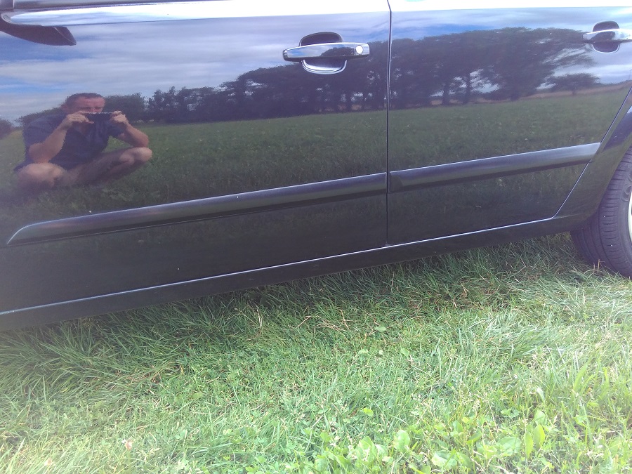

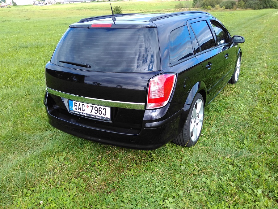

Tak zase malý krůček v podobě laku na lišty. Bohužel je to i po smirkování hrubé, ale abych to na autě pucoval do plniče,brousil, to se na to můžu krajc, cvajc :D Můj požadavek to splnilo a zakrylo flekatý vybledlý plast. Na sluníčku to háže i perl :)
Oblepení, smirk, tech. benzin, základ na plasty, metla, 3x lak.
