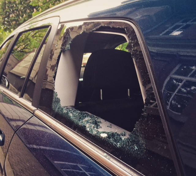

Zdar bando, včera jsem se stal obětí nějakého s*áče, který mi vybil levé zadni okno v kufru. Nevíte někdo, jestli při výměně je na novém okně i ta chromová lišta pod oknem? Vypadá to jako, že je v těsnění přímo. Nebo je k tomu jen nalepena s tou gumou? Protože okno se prodává už s těsněním asi.

Ludia su hovada :( Je mi luto co sa ti stalo. Vies si to dat na havarijnu poistku ako vandalizmus? Myslim, ze su dva varianty zadneho okna pre kombik, bez listy a s listou. Tvoj pripad je ten druhy. Viem ze niekto riesil chrom listy na HB a vtedy mi povedal, ze stastie ze nema kombi, lebo by musel menit cele zadne okno :?

Marcusbegin píše:Zdar bando, včera jsem se stal obětí nějakého s*áče, který mi vybil levé zadni okno v kufru. Nevíte někdo, jestli při výměně je na novém okně i ta chromová lišta pod oknem? Vypadá to jako, že je v těsnění přímo. Nebo je k tomu jen nalepena s tou gumou? Protože okno se prodává už s těsněním asi.
Vandalismus :x , bohužel také drahá záležitost pokud není pojistka.
Sklo okna zadního boku je vcelku s těsněním a chromovou lištou. Jsou dle zabarvení dva druhy
Zeleň tónovaná - katalogové číslo GM 24464062 (Opel 51 61 597), originální díl ceník Opel 6938 kč (DoOpla.cz člen Vojta po slevě 5204 kč)
Tmavě zabarvené - kakalogové číslo GM 24464066 (Opel 51 61 601),originální díl ceník Opel 8543 kč (DoOpla.cz člen Vojta po slevě 6407 kč)

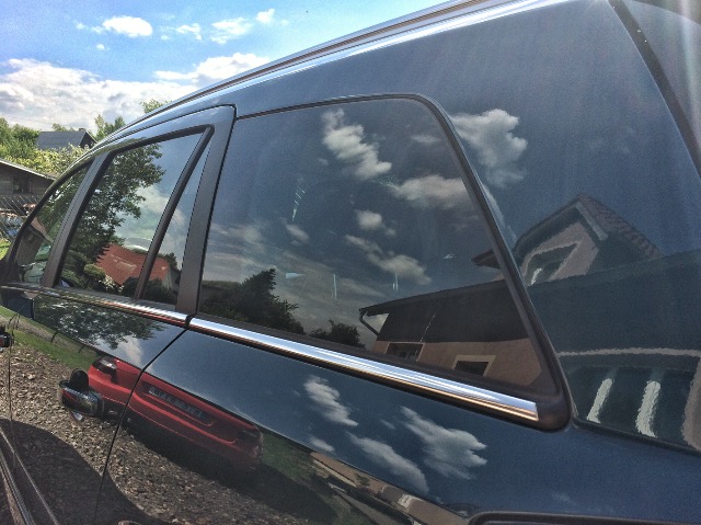

Pojistka by to neřešila, protože spoluučast by byla stejně... Volal jsem na vrakoviště Opel Sviadnov a naštěstí jedno měli a vyřízl to přímo borec co dělá okna a jen za 1000,-, takže super. Mělo by být tmavé s lištou, ale kdyžtak ho nějak dotónuju do černa úplně :D a nalepí mi to kámoš co už to dělal několikrát. Asi to nebude jak ze servisu úplně origo nové, ale lepší než díra :D každopádně díky za soucítění k mému Asterixovi a za rady ;)

Borci tak 1200,- ... Okno zrovna měli na vrakáči ve Sviadnově u Frýdku-Místku (vrakáč pouze pro Oply) a zrovna tam měli jednu Astru rozstřelenou a byl tam týpek co dělá autoskla, tak to vyřízl a dali ho za 1000,- plus jsem koupil za necelé 200,- lepidlo na autoskla a kámoš to nalepil a paráda... :) radost velká
