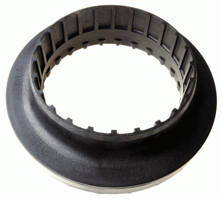

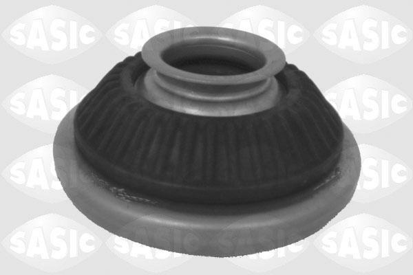

Chtěl bych poprosit zda někdo nemáte přehled. Píst levého tlumiče mi projel horním uložením. Teď chci koupit nové, ale neměl jsem to ještě rozdělané a nevím přesně co vše koupit. Eshop nabízí více dílů. Jedno je ložisko pružné vzpěry a jedno je valivé ložisko. Potřebuji obě, nebo jen to označené jako "pružné vzpěry"? Díky za případné rady

Hlavne skontroluj, ci dokazes povolit maticu na tlmici - ja som to mal tak skorodovane, ze som ich musel rozbrusit a tak som menil tlmic + ulozenie.
Inak ulozenia su celkom masivne, nechapem ako ti to mohlo prejst cez ulozenie.
Inak je to na tebe, ulozenie sa predava aj ako set (ulozenie + lozisko) pripadne kupis len horne ulozenie.
Ja som menil komplet ale lozisko nevykazovalo nejake znamky opotrebenia

vymenil bych vse nema smysl menit jen neco..lozisko bude uz spatny a to ulozeni dej k tomu...az to budes menit pod to plastove vicko to napln vazelinou a dej tam to vicko a mas klid uz jsem to taky delal..je to na prd vyreseny a drzi se tam voda a je to bolest techto aster..
