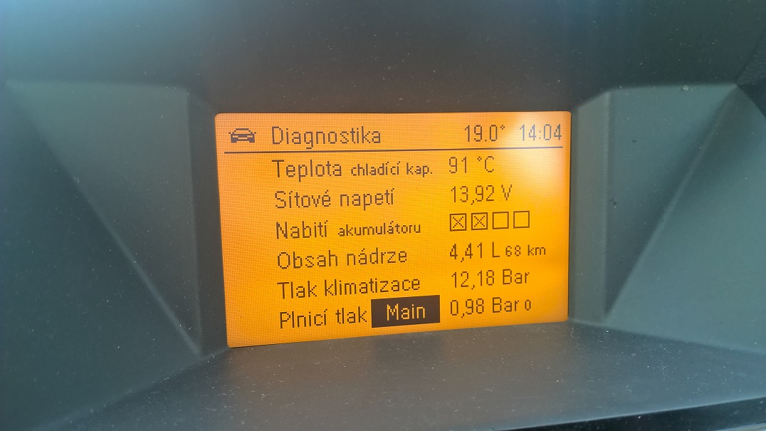

Turbo mi ukazuje od 1 - 2,5 Bar ale neviem co znamena to male ciselko za tym.
Tlak klimatizacie je teraz pri vypnutej tak 4Bar, pri zapnutej do 13-14Bar.
Teplota na senzoroch pri vypalovani DPF je 450-650°C, tlak neviem, nabuduce to pozriem

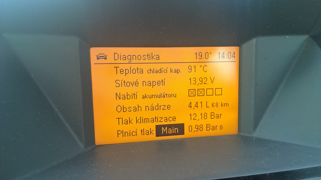

Základní diagnostika viz. obrázek
Tak TURBA od 0 do 2.4 Barů
Tlak klimy něco okolo 11 až 12.5 Barů
Dobíjení taky okolo 13.7 až 14.2 V
Voda okolo 89 až 94 stupňů Celsia
DPF -> Regeneraci zahajuje mezi 80% až 90% (Dříve začne když jedu po dálnici delší dobu)
Tlaky před regenerací od 0 do 29 kpa a po regeneraci od 0 do 19 kpa.
Regenerace je ukončena při 40% -> To se mi ale moc nelíbí, asi už to mám ucpané...... mám nalítáno 155 tis km.
Tak co vy ostatní?
