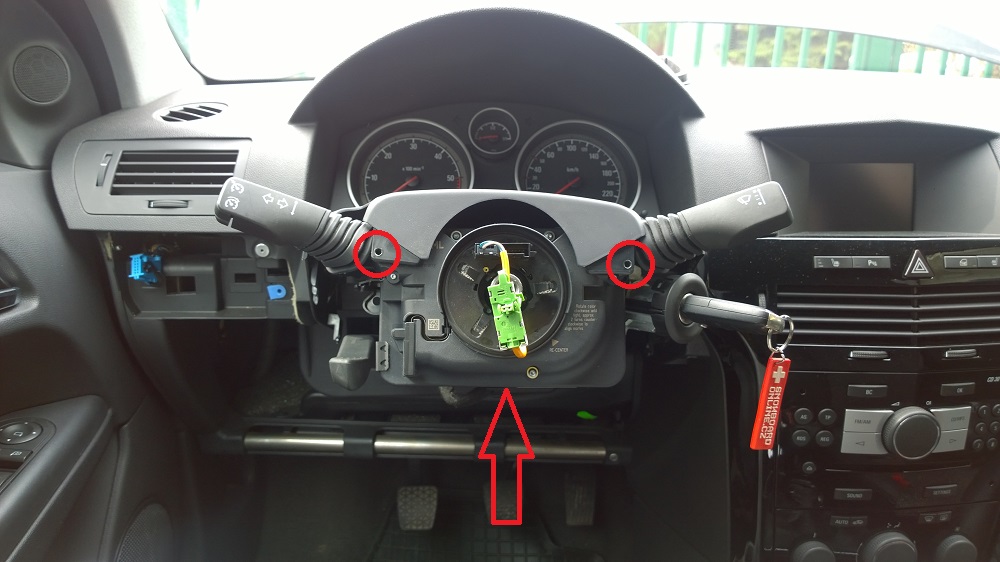

Jeden srob zospodu toho stlpika a dva z predu. Musis otocit volantom do jednej strany, vybrat tie zaslepky a vysrobovat. Potom otocit volant do druhej strany a spravit to iste. Horna a dolna cast su do seba este zacvaknute, to uz rukou oddelis. Ziadna veda to nie je :) Ale ci sa dostanes ku nejakym kablom to neviem, ci o CIM ti ide? Pridam ti aj obrazok ;)

Jeden šroub je pod ovladačem světel, dva pod krytem volantu

Šrouby jsou čtyři na 20Torx. Nejdříve je nutné vyndat spínač světel. V poloze 0 , pokud máš polohu Auto, tak v této poloze zamáčknou knoflík a pootočit ve směru pohybu hodinek. Pod tímto spínačem jsou dva šrouby, pokud máš dlouhý nástavec, tak stačí volant povatáhnout k sobě nahoru a dostaneš se k dalším dvou šroubům, horní část krytu pak povytáhneš k sobě a ze spodu pouze vyklesneš. Pokud nemáš dlouhý nástavec, bude nutné sundat také kryt volantu, jak bylo psáno. Z boku pod krytkama dva šrouby na křížový šroubovák a ze spodu krytu jeden šroub Torx20.
