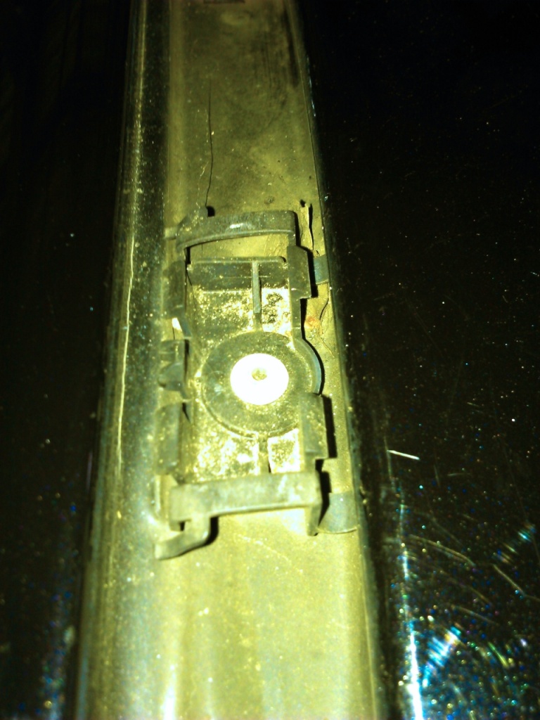

Sundával jsem je teď v zimě asi dvakrát, jde to docela dobře. Jen nevím zda je to u sedanu úplně stejné jako u GTC, nicméně přichycený je to asi na 4 bodech, viz. foto. Stačí na konci tu lištu něčím podebrat (použil jsem dřevěný klín abych to pod tím nepoškrábal) a postupně vycvakávat nahoru. Dělal jsem to když bylo venku kolem nuly a ani jsem nic neulomil, čehož jsem se dopředu obával.

Super, diky za odpoved i za fotku 8-) U sedanu to vypada stejne, jen jsem prave mel obavy, ze to urvu nebo je to nekde prisroubovany. Diky.
