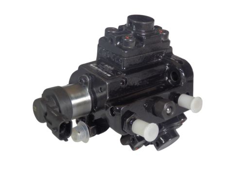

Na přiloženém obrázku je čerpadlo tvého vozu.Regulační ventil je to s tím štekrem.Je na něm uvedeno 10ti místné číslo Bosch ve tvaru - --- --- --- Pokud jej přečteš,tak jej lze normálně objednat,počítej s cenou cca5000,-Kč.

Dík za odpověď vím o které ventily se jedná, kdy jsem je hledal u českého dodavatele ale nikde jsem je nenašel. Našel jsem na stránkách Sk, kdy cena se pochybovala kolem 150E. Mě jde o to že diagnostika ukazuje chyby 175 a 156, kdy obě mají souviset s ventilem na čerpadle ale technik říkal že se mají týkat el. připojení. Pokud se to však v kabelech nenajde tak se bude nejspíše ventil měnit a teď který zda na liště nebo na čerpadle, nebo zda chyba ukazuje pouze na ventil na čerpadle. Vzhledem k ceně ventilu jsem se díval na stránky viz. odkaz níže. Zde jsem nalezl celá čerpadla včetně ventilu za velice rozumné ceny. Mne jde o to zda chyba na ventilu nemůže být spojena např. s přidíráním čerpadla, abych tedy nekoupil nový ventil za 5000 a zjistil jsem že to nepomohlo a budu muset do nového čerpadla apod. Jedná se o častou závadu nebo ventil je většinou bezproblémový a tedy vyplatí se koupit bazarový včetně čerpadla ? Nedá se rovněž vyčistit? Bylo mi řečeno, že po demontáži má mýt na sobě nějaké sítko ale nevím zda to má cenou. Jak to znám tak v servise mi bude sděleno, že se jedná MOŽNÁ o toto nebo toto, nevím jak v tomto případě může být diagnostika přesná. Ještě jsem postřehl, že ten bublavý zvuk je slyšet nejvíce od čerpadla v nádrži. Toto je čisté, ale nemohl dojít k jeho pokažení a nesouvisí chyby s ním, kdy např špatně tlačí?
