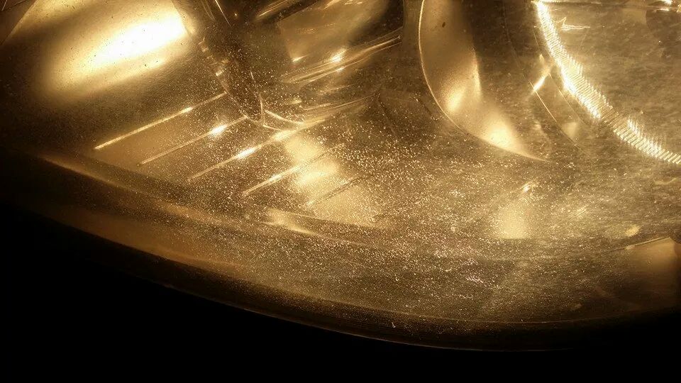

zdravím chtěl jsem se zeptat jestli někdo neví s čeho by to mohlo být, jestli je to vada v plastu a nebo něčím jiným a jestli by to šlo nějak odstranit. z venku je světlo hladké takže buď to bude z vnitřní strany nebo ta vada plastu jestli s tím má někdo zkušenosti. dík za každý názor

asi stářím narušený plast a nebo nečistota zevnitř

Svetla treba vylestit. Ale okrem toho ja aj po vylesteni mam svetla akoby popukane, proste ta vnutorna struktura plastu je uz taka narusena. Predsalen maju uz 10 rokov. Ale nevidim v tom zasadny problem, je to ovela lepsie po vylesteni.
