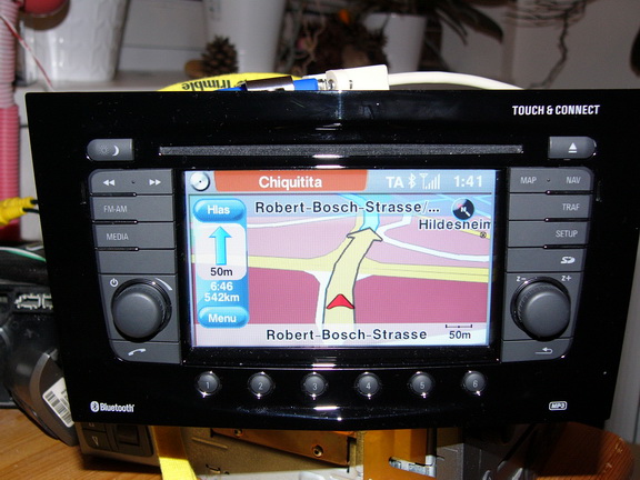

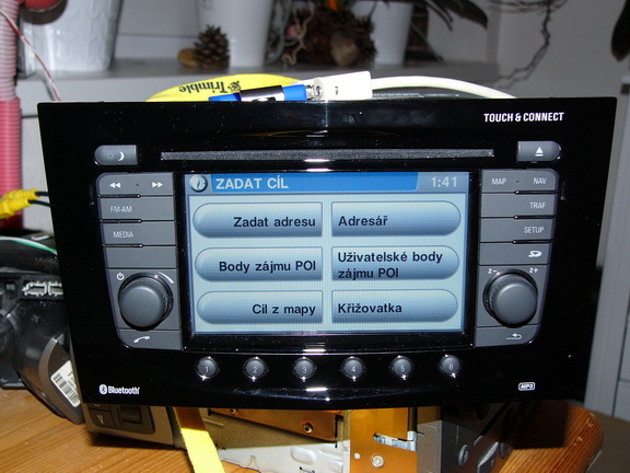

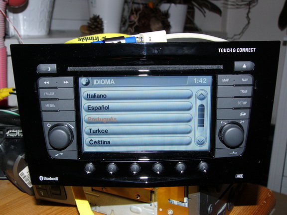

Nové vozy OPEL Antara, Corsa-D a Zafira-B jsou na přání vybavovány navigacemi BOSCH Touch & Connect (dále T&C). Navigace T&C lze koupit za méně než 10.000 Kč, takže jsou také velmi zajímavou alternativou pro stávající uživatele, kteří by rádi nahradili zastaralá rádia typu CD30/MP3.
Po usilovné práci jsem dokončil kompletní českou lokalizaci navigací T&C. Vše, co navigace v textové podobě zobrazuje a mluveným slovem oznamuje, je od nynějška k dispozici i v českém jazyce. Pro náhled přikládám několik fotografií. Do konce týdne připravím, a na svém YouTube kanále zveřejním, demonstrační video a do konce roku doplním kompletní popis české lokalizace na stránky PepaS.cz.
Pro slovenské uživatele je k dispozici verze, která zobrazuje většinu textů v českém jazyce (vyjma názvů států a názvů kategorií bodů zájmů POI, které jsou již ve slovenštině) a mluví slovensky. Pokud se objeví ze strany slovenských uživatelů větší zájem, vznikne plná slovenská lokalizace.

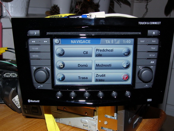

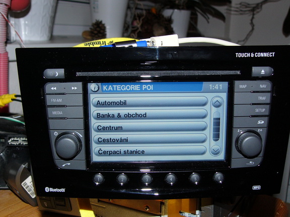

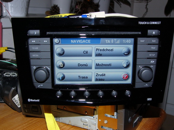

ještě pár obrázků...
