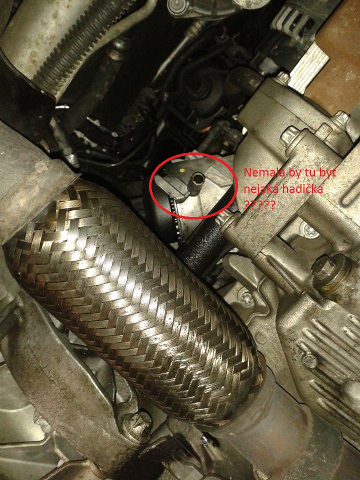

Zdravím som tu nový kamarát mi odporučil toto fórum mám astru H 1,9 74kw chcel som pozrieť spodok auto ako to tam je a podobne, pretože mam prvy krat diesla... A našiel som tu niečo čo mi nesedí a neviem ani čo to je, a či to tak má byť, akoby mi chýbala stade nejaká hadička... diagnostika plyn+brzda nič nevypíše.... diky pripájam foto...

Žádná hadice tam není,je to pro vypuštění oleje s obalu filtru.

Aha no diky lebo som to mas dosť od oleja, tak som sa zlakol že čo to je :/ diky moc

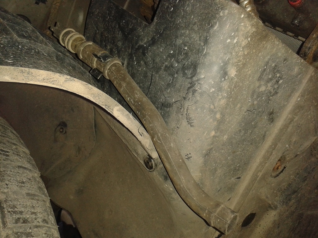

Prepáčte že znova ruším, ale zbadal som pripevnenú nejakú hadičku pri kolese, nechápem aký to má účel. a čo je ten otvor (označený v červenom krúžku ?) nieje to na klímu ??? ked áno prečo to nieje napojené na tú kovovú trubku... diky chalani

Tá hadica ktorá je na obrázku má byť napojená na rúrku ktorú máš v krúžku. Hadicu otoč a nasuň ju tam. Je to na odvodnenie vody z filtra ak by sa tam dostala

Okey, myslel som že na niečo to bude
Vďaka a už neruším.
