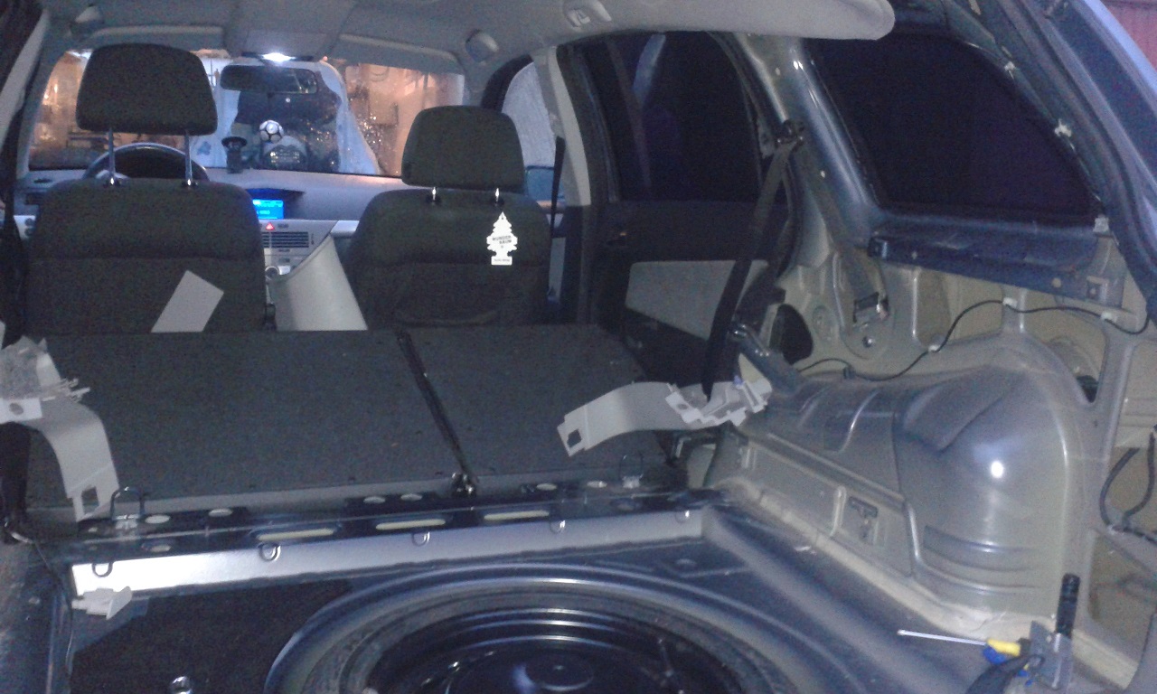

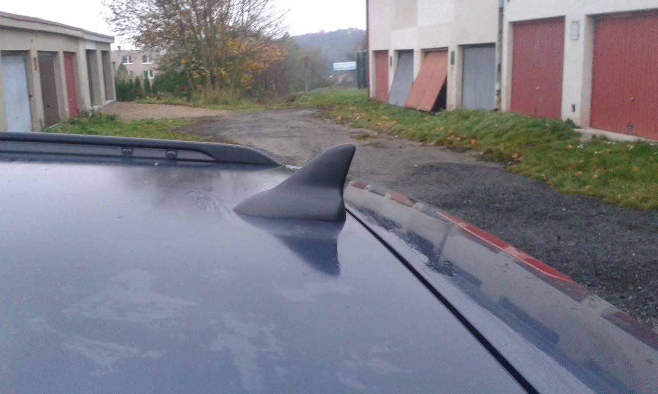

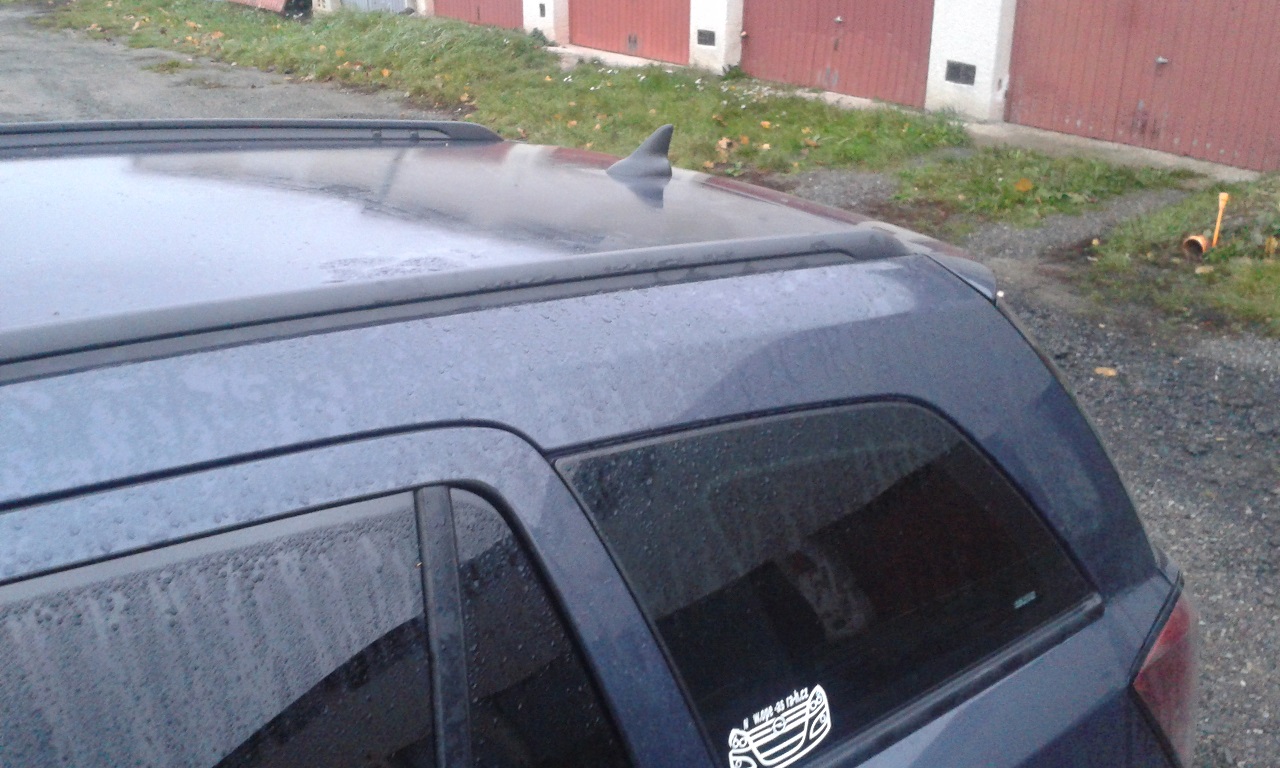

Tak mi to nedalo a je tam. Origo Astra J, Insignie. Trošku úprava antény a vše je funkční. Připojival jsem jen rádio neb mám jen CD30mp3 a navigaci na přísavce na čelním skle :-D

Ploutvička ale neobsahuje anténu pro rádio. Pouze pro GSM a nebo GPS. Hraje Ti rádio?

Perfektně. Bez připojení ploutve hrálo rádio strašně slabě, ale po připojení na černý kabel zase tak dobře jako s prutem. Na modrý jsem to popravdě nezkoušel co to udělá.

Když jsem na háčku kombi měnil anténu já, stačilo stropnici odchlípnout a dalo se tam dostat. Jen jsem si musel na povolení a utažení tý matky ohnout stranovej klíč :mrgreen:

Tak já shodil D sloupek, C sloupek, všechny plasty z kufru abych se tam dobře dostal. Bavil jsem se tím 4 hodiny a nemám to doskládané uvnitř. Ale z venku a funkčně je to na 100% funkční a líbivé.
