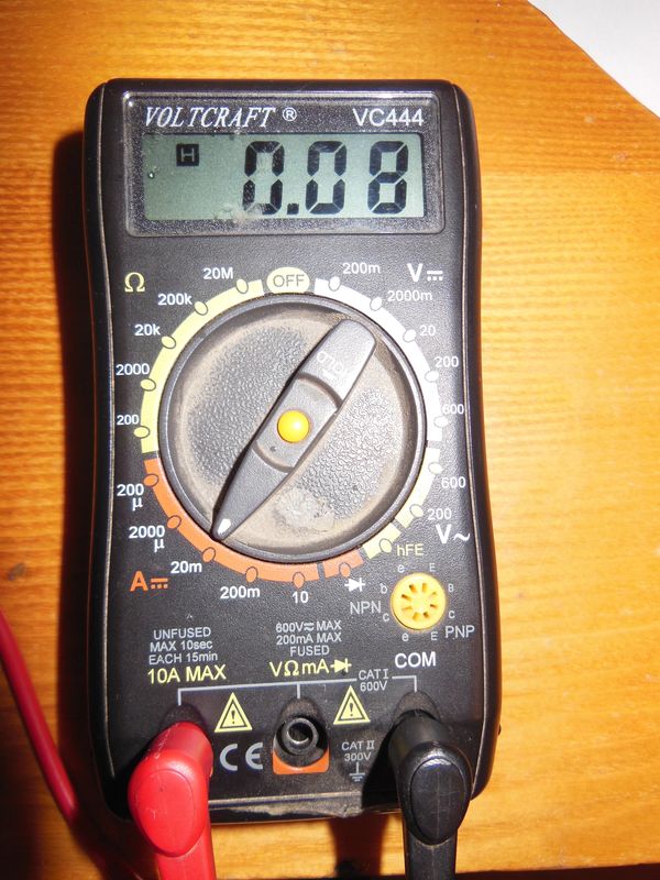

Mayki, nezkoušel jsi snížit rozsah na multimetru na mA?
Zkoušel jsem to na svým autě měřit obyč. multimetrem, toto mi vypadlo po cca 1 minutě držení. Snad mám zdířky zapojený dobře.

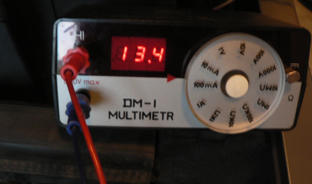

Měřeno zhruba po 20 minutách. Auto nezamčeno, jen zavřené všechny dveře. Odběr 13.4mA.
