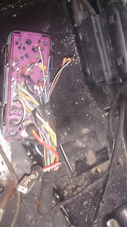

Zdravím vás kluci. Prostudoval jsem celé fórum, příručku Jak na to Opel Astra H, ale řešení jsem nenašel.
Mám Opel Astra GTC 1.4 16 V (66 KW, motor Z14XEP). Nedávno jsem měl nehodu a odnesla to i pojistkovka v motoru, teda ta skřínka a spodní konektory. Náraz mi vytrhal snad polovinu káblů.
Chtěl bych vás poprosit zda má někdo nějaké schéma zapojení těch káblů do konektorů a konektorů do pojistkovky? Případně někdo ze servisu, kdo by měl možnost tyto konektory odfotit a nahrát, budu neskutečně happy.

No nevim,jestli nebylo by jednoduchsi koupit cely druhy svazek s konetkorama,protoze mam strach,ze se s tim nedomluvis a pokud je poskozeny aj UEC,tak ho taky sehnat. Prehodit,naprogramovat a je to

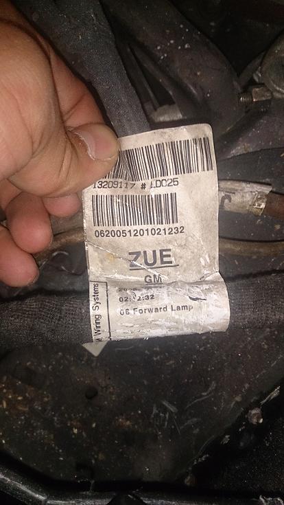

na fotce je světelnej svazek (vede do světel, mlhovek, klaksonu atd.), ten se dá v pohodě vyměnit, kup ho podle identu někde na vrakáči (novej v oplu stojí 7912kč)

Kdo vi co tam ma jeste doskubane.
