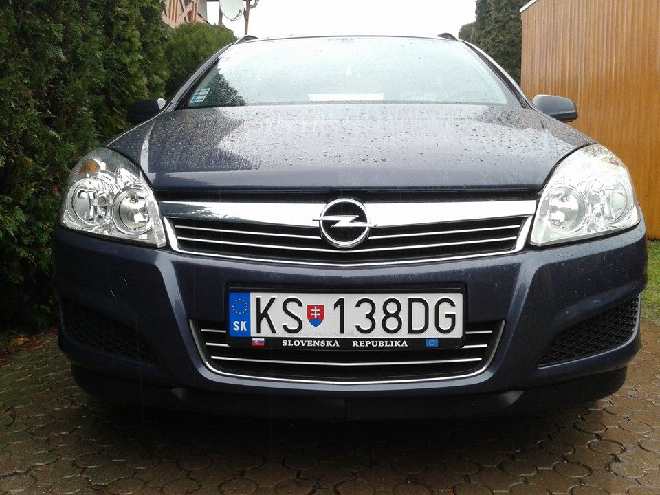

Caute,
mam Astru H caravan (nizsie prikladam foto) a chcel by som sa vas opytat ci nahodou neviete, ci mi bude tato OPC maska sediet ku klasickemu narazniku a ci mi bude sediet znak do tejto masky. diky za rady ;)
http://www.ebay.de/itm/201022656164
Re: predná maska OPC
Ne.
jedině, že by jsi koupil i opc nárazník ;)

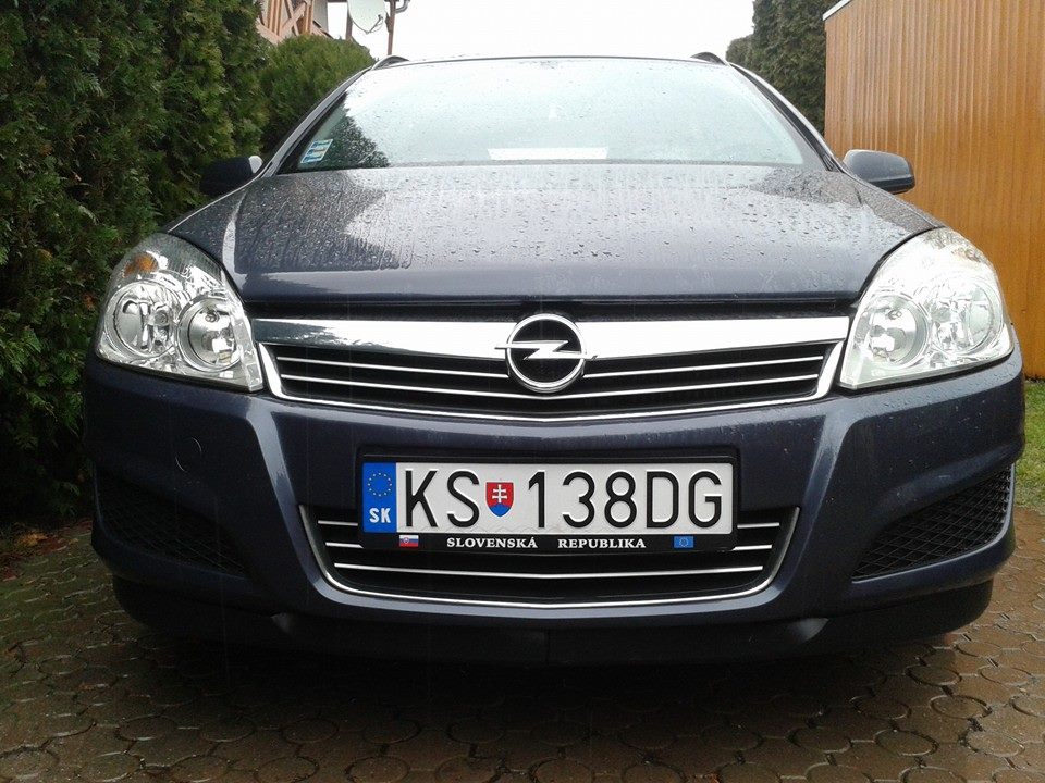

Chcem sa len spýtať ako sa dá demontovať táto spodná mriežka. Na rýchlo som to pozrel a nenašiel som žiadne úchytky. Chcem dať do nej denné LEDky a nerád by som niečo ulomil. Díkes
Moja Astra
Robo M
Příspěvky: 5
Registrován: 21 úno 2014, 15:09
Příspěvek od Robo M »
Ahoj, s tenkym srubovacikom jemne podvihni mriezku a uvidis kde to tam je zakvacene. Posupne potom stale tam strc srubovak kde to je zakvacene podvihni a stlacaj pomaly mriezku dovnutra.sa mi zda ze dole mas nejakych 5-6 uchytok a aj hore a asi 1-2po bokoch. Ked to budes mat cele dnuka v narazniku cele to vies vybrat nejako bokom len opatrne aby si nic neoskrel. A davaj pozor ked budes celu mriezku vyberat von, lebo na lavej strane je nejaky senzor tak ho najprv treba orpojit. :-) good luck ;-)
