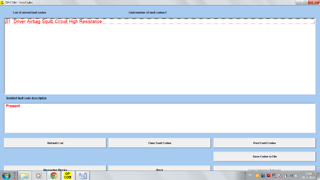

Prosim vas neviete ako obist tuto zavadu,aby nesvietila na pristrojovke?Neaky navod,nikde som nic nenasiel.Dakujem.
Opel Astra Combi
1.9Cdti 74kw
R.V:2007
1.9Cdti 74kw
R.V:2007
Re: Aky airbag?
TO neobejdeš. Zapnul jsi klíček s odpojeným airbagem a do jednotky se zapsala chyba. Odstranit jde pouze origo diagnostikou.
Re: Aky airbag?
Dakujem uz je to vyriesene vymenili sme airbag
