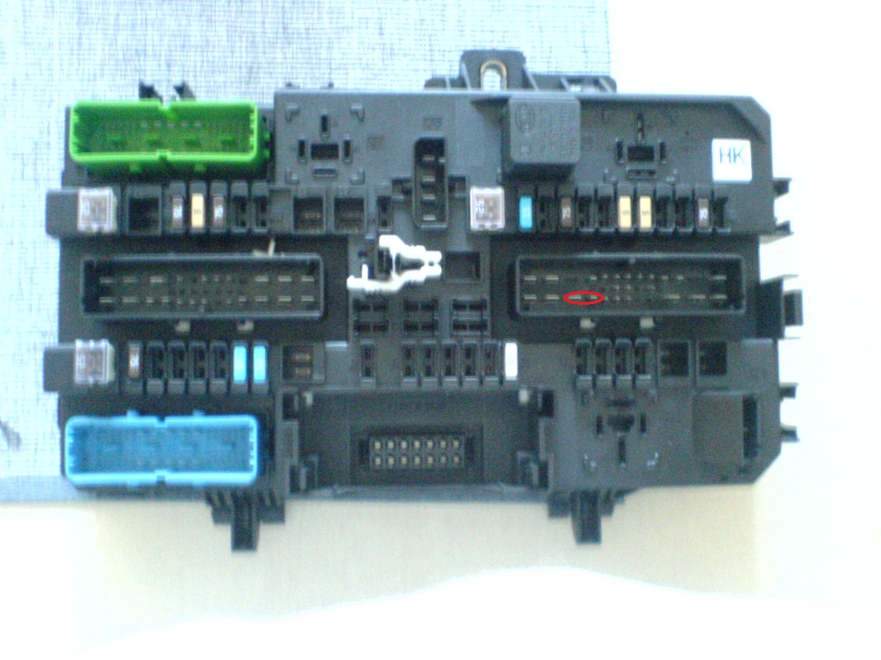

A jeste jeden dotaz ke znalym tematu.Prijdou pripojit vyhrivaci decky k XR4,pin 21 a 22???
- vojtavojta
- Příspěvky: 3778
- Bydliště: Vsetín
Re: Schéma zapojení vyhřívání sedaček ???
Odpovim si sam,ano.
Celkove na cely rozvod se musi koupit:
1kus http://www.autokabel.cz/product_info.ph ... cts_id=385,
1kus http://www.autokabel.cz/product_info.ph ... cts_id=436 ,to je do XR4.
6 kusu http://www.autokabel.cz/product_info.ph ... cts_id=437 ,to je po trech pod kazde sedadlo,
2kusy http://www.conrad.cz/iso-plochy-konekto ... to je do XR1.
Podotykam ze od ovladaci listy do konektoru XR1,jsem mel natahle vodice.
Pisu to protoze vidim ze jisem navnadil par lidi do tahani rozvodu
