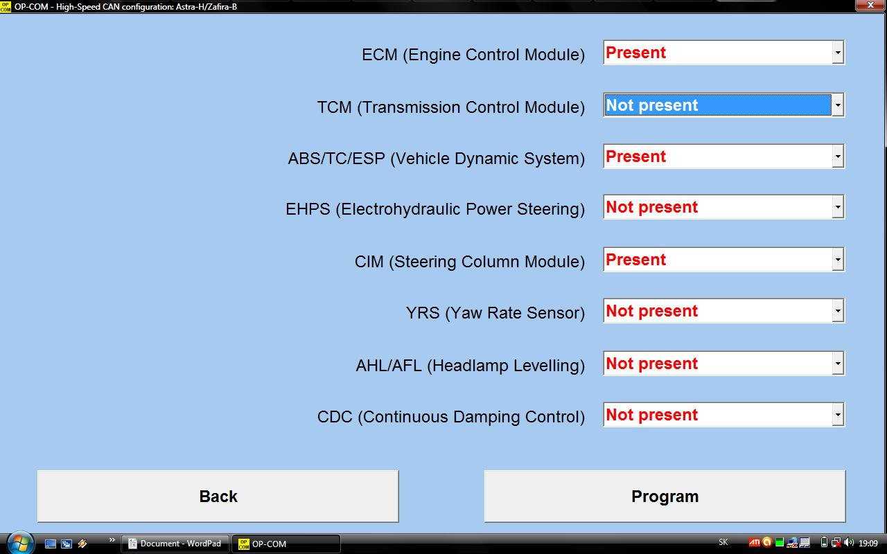

Mam podobny ak nie rovnaky problem, no na hatchbacku.
Volant mi nedrzi stred. Robi to ale len v urcitych situaciach. Ked idem stale rovno tak volant drzi.
Akonahle vojdem napriklad do vyjazdenej kolaje, volant ubehne, vacsinou do opacnej strany ako bola kolaj. Vtedy riadenie aj na chvilu stuhne a ide to tazsie vyrovnat. Ten odpor je silny. Akoby prestal fungovat posilovac a taha do opacnej strany ako chcem ist. Pri viac vytocenom volante to nerobi, iba okolo stredovej polohy.
Cely problem sa prejavoval aj na zimnych, ale bolo to minimalne. Zimne mam na plechovych diskoch s pneu Matador MP42 205/55/16. Na nich som najskor ani nespozoroval problem, vsimol som si to po case ako som kupil auto (vedel som ze je po buracke) no nebolo to take silne. Teraz po prezuti na letne je to ale strasne :x Letne Pneu oproti zimnym dost hucia (Bridgestone turanza 205/55/16) a disky maju mensie hodnoty 6J ET44 cize su hlbsie v narazniku (mozno aj o 2cm). Aj opticky to vidno. Pneu vyzeraju trosku ako "balony". Tlak je na 2,2.
Kde moze byt problem? Mam skusit geometriu? Ak nepomoze tak co to moze byt? A este jedna vec, pozeral som auto cez OP-COM a v polozke EHPS bolo not present, nie je to cudne? Prikladam aj obrazok.
Re: Riadenie GTC
Ja by som išiel v prvom rade na geometriu.
