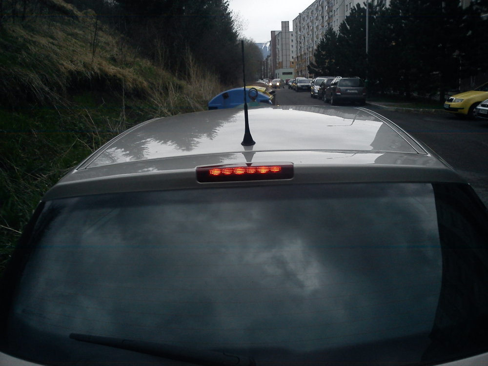

Veľmi ma trápilo tretie brzdové svetlo, už som o tom tu písal. Po zabrzdení pozvolna zhasínalo. Vyriešil som to pre zmenu žiarovkou ja, napojil som ju na káblik ktorý ide k svetlu. Po dobrzdení „spapá“ zbytkové napätie a tretie brzdové zhasne.

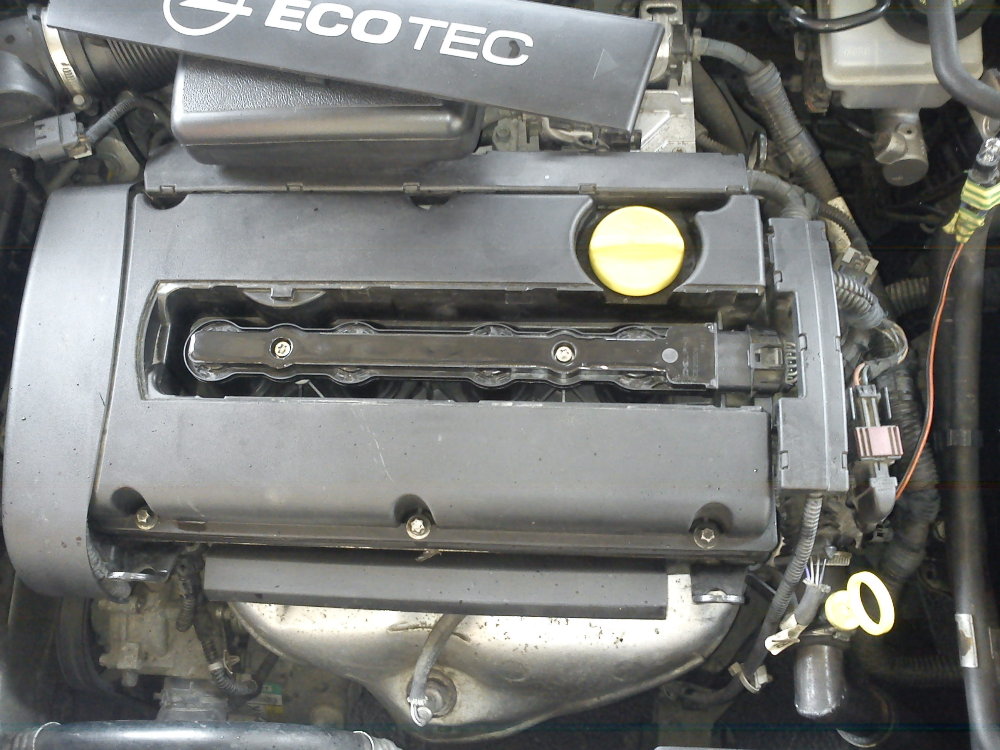

No a aby som nezabudol, ako keby toho nebolo málo, rozsvietila sa mi škaredá kontrolka s kľúčikom. Hlásené chyby P0300-0304 a P1300. Po konzultácii vymenená zapaľovacia lišta. Niečo s tým ešte bude, ale to neskôr.

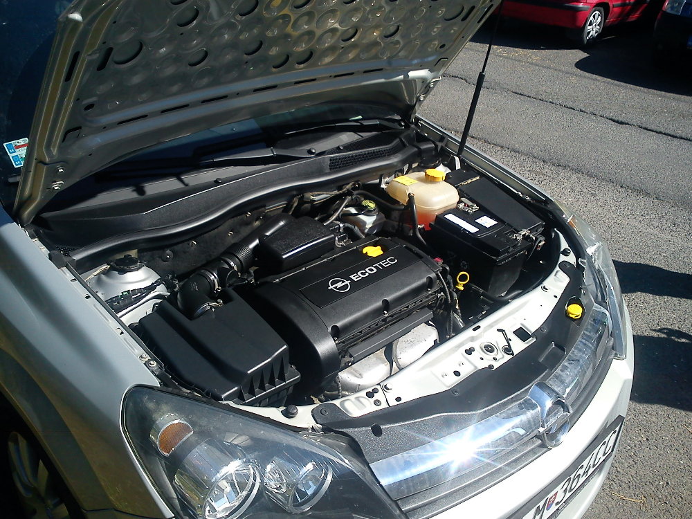

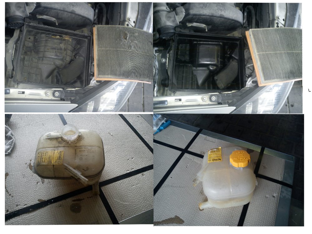

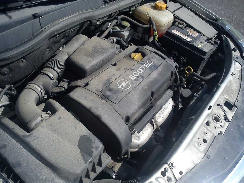

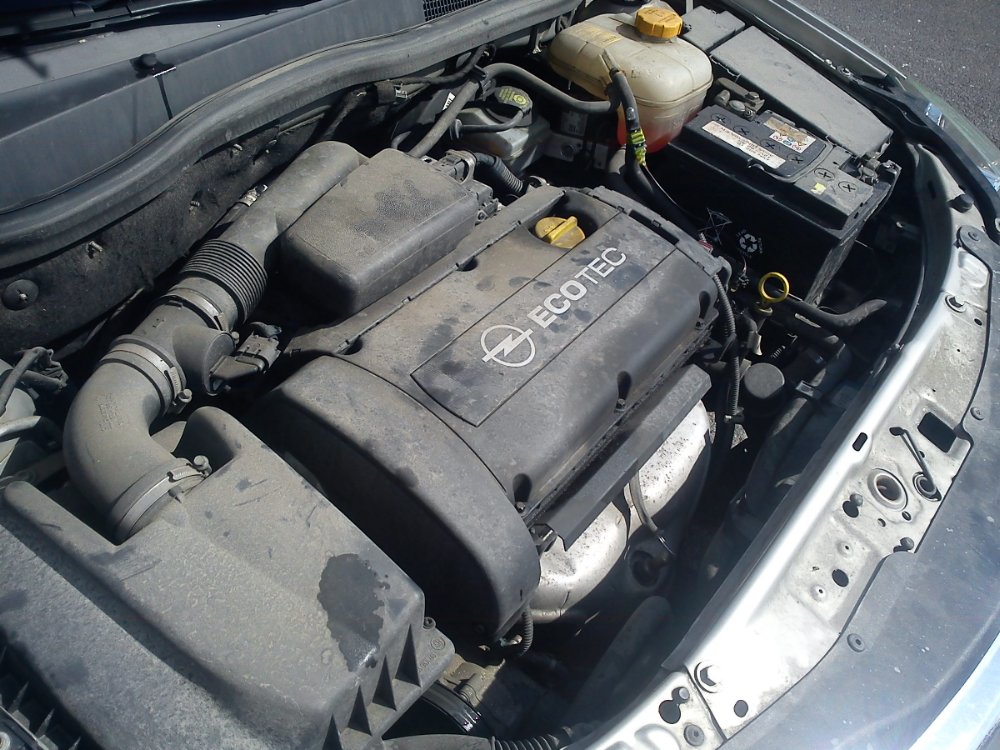

Nasledovalo „maznania“ sa s autom. Vyčistený a vytepovaný interiér (sedačky boli von). Vyumývaný motor, vyčistený kastlík na filter a nádržka na chladiacu.
