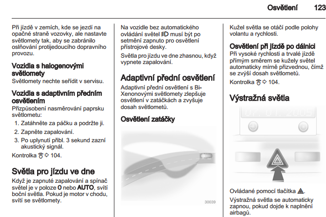

Lze u Zafiry / Astry nějak ve světlometech nastavit, aby svítily doleva místo doprava - tedy pro jízdu vlevo?
Nebo jsou světla pro levostranné ježdění jiná (myslím jiný díl)?
Přední světla pravostranné/levostranné

nevim jak je to u opela ale treba u skodovek se rozlisuji svetla pro levostranne a pravostranne rizeni..
Re: Přední světla pravostranné/levostranné
Určitě jsou jiný. Ale lepily se na světla takový fólie, který omezily oslňování. Alespoň dřív to bylo vidět na autech z GB.
To bolo na starších svetlometoch, ktoré mali smerovanie kužela svetla sklom. Číre svetlomety sa dajú nastaviť.corsaczek píše:Určitě jsou jiný. Ale lepily se na světla takový fólie, který omezily oslňování. Alespoň dřív to bylo vidět na autech z GB.
