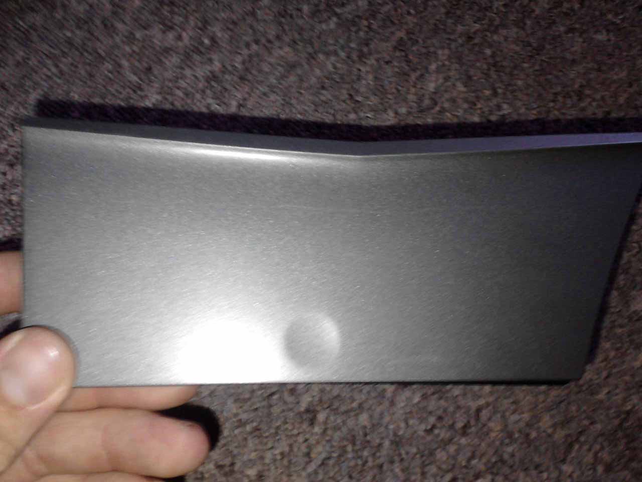

Mám toková problém, kastlík od autozapalovače nejde zapřít. Kkdyž ho zavřu, tak tam nic nezaklapne a zase se otevře. Pravděpodobně mi tam něco chybí viz.foto. Popřípadě jestli někdo nemá tu součástku co chybí.

obrázky
Re: Kastlík od autozapalovače nejde zavřít.
nemáš tam jen vyháklou pacičku ze žlábku?

a jak to vypadá ta pacička a kde se nachází?

"Pacička" se nachází na pravé straně mechanismu popelníku. Je to "taky kečke bazmek", z bílého plastu, dlouhý asi 5 cm, středem zachycený v plášti popelníku. Má v sobě na konci zalisován čep (kus drátu), který běhá v kulise víka. Ten čep se někdy vyhákne z dráhy. Pokud nenajdeš, pošlu foto.

nakonec jsem sehnal nový...
