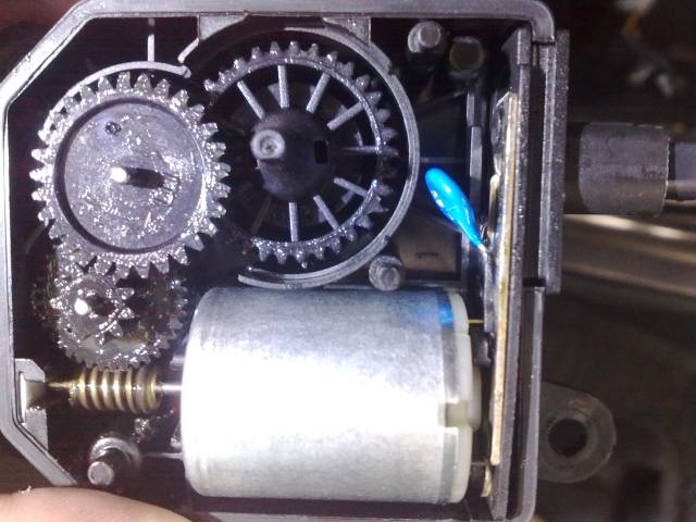

Cely problem klapky cirkulacie je, ze prejdenie klapky z jednej polohy do druhej trava 3-4 sekundy! ALE motorcek ktory otaca klapku je napajany cca. 10 sekund!!
stoho vypliva, ze 6 sekund sa snazi motorcek klapku otacat... A preto, ze motorcek je sprevodovany do pomala(pozri foto) tak ma velku silu na 4hranom hriadeli tak plast klapky prasktne...
Zaver: pre opel je to jednoduche, ale hlavne lacne riesenie...
EDIT:ja som spravil na mojej klapke plechovu "obruc" a stiahom zo skrobikom. Ucel to plni na 100% 8-)
