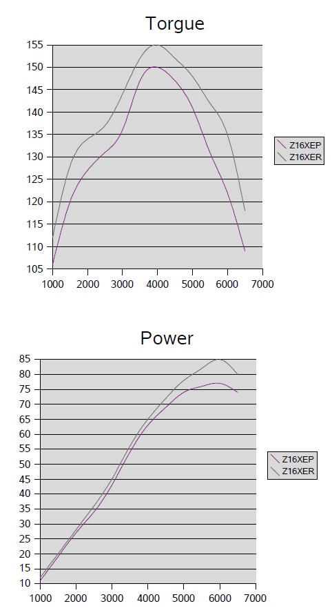

2) http://www.superchips.co.uk/curves/Astra16VVT.pdf (seda krivka) nebo viz priloha (motor A16XER je temer stejny jako Z16XER)

2/ právě mě zajímá, jakým způsobem se projeví to časování ventilů u 85kW verze oproti té starší slabší 1.6. Asi to je tedy tak, že oba motory mají stejnou charakteristiku do těch 3000ot a nad těch 3000ot se změní u nové verze režim ventilů, motor si vezme víc paliva, ale má cca o těch 15procent vyšší výkon. Takže bych řekl, že je to takový slabý odvar "turba".
Když se dívám do tvého grafu v příloze, tak by měl normálně motor vrchol momentu na 135N, ale nový typ při těch 3000ot chytne jakoby druhý dech a jde s momentem dál nahoru.

2) je to priblizne tak jak rikas, pootoceni vacky zpusobi zmenu casovani ventilu a tim "prodlouzi" maximum toc.momentu
