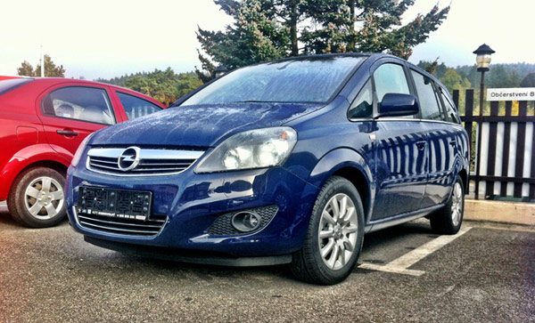

8-12-2012
Zatím jediná fotka ještě na prodejně. Pořád jsem přemýšlel v čem se mi víc líbila astra z letáčků a ono je to tím, že ta má nemá ty horní boční držáka na příčníky a Zafira bez toho vypadá tak divně. Proč to tam přestali davat?
