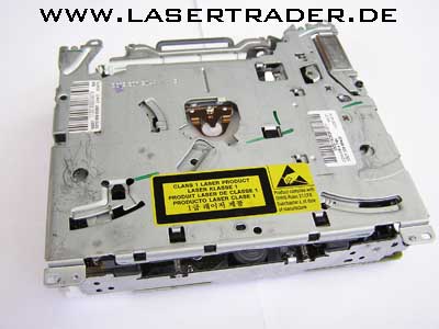

Dá se vymenit CD mechanika v navi CD 70??Začíná mi blbnout a než dávat za opravu 2500kč tak koupit zde a vyměnit??Kupoval už někdo zde??
http://www.lasertrader.de/english/index ... m_Opel.htm

Ja tiez radsej odpovedam mailom, nemam totiz v hlave cennik na vsetky diely do mobilov :)
Inak preco chces menit celu mechaniku? Nie je lacnejsie vymenit laser? Cena samotneho noveho lasera je niekde okolo 13€ + posta.

Áno, ak máš problém len s načítaním CD, tak stačí vymeniť laserovú optiku. Nemusíš meniť celú mechaniku.

janda82 píše:Ja tiez radsej odpovedam mailom, nemam totiz v hlave cennik na vsetky diely do mobilov :)
Kde se dá sehnat laser za tu cenu??
