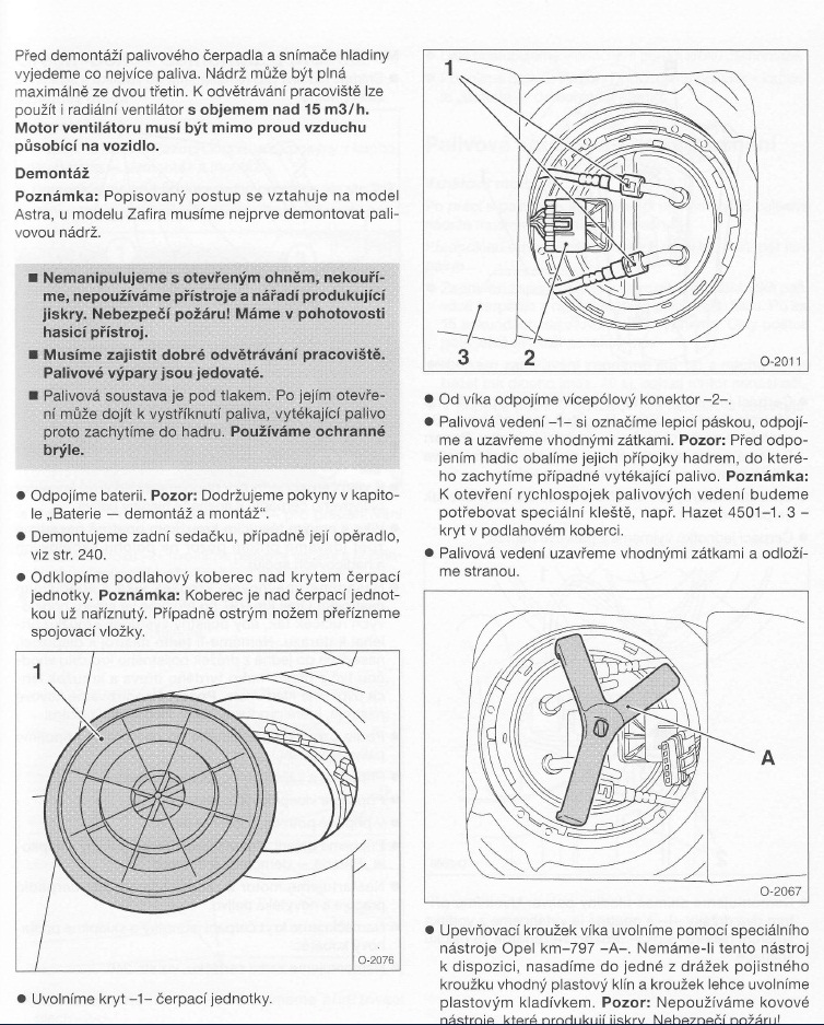

Tady máte návod. U Zafiry je třeba demontovat celou nádrž, aby jste se dostali k čerpadlu.
