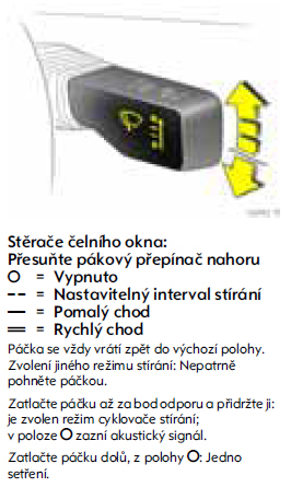

Chci se zeptat - nevite nekdo jak se da zmenit rychlost cyklovace steracu? Jestli to vubec nejak jde...

Ahoj, jde to - jestli se nepletu tak nasledovne: 1x packu dolu, pak pockat dokud nechces aby skoncil interval stirani a pak 1x packu nahoru. A je to. Muzes tak nastavit libovolny interval, tusim do max. 30 sekund.

jeste koukam - standardne je nastaveno 6 sekund, da se zmenit v rozmezi 2- 15 sek.

No tak na tohle jsem byl taky dosti zvedav. Jen skoda, ze to nefunguje na stejnem principu jako u Octavek, kde na pakovym prepinaci si manualne nastavuji samotny interval pomoci maleho mechanickeho prepinace. Je to aspon pro me velice prakticke, pohodlne a hlavne rychle. Snad si na to zvyknu. Jinak posilam obrazek z manualu snad ti to trochu pomuze jako me.
