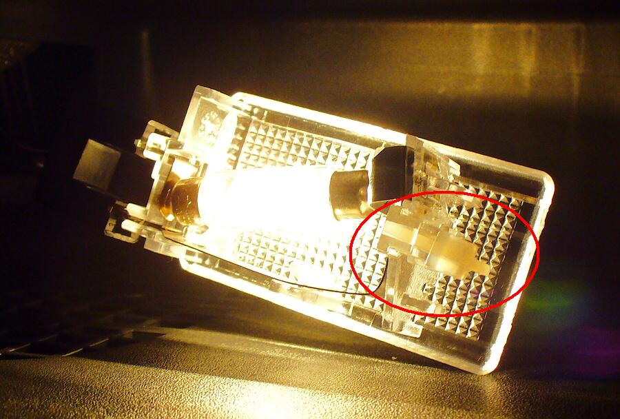

Spínač je přímo na těle lampičky - viz. foto .
Zkoušel jsi ( fázovkou , multimetrem ) jestli máš šťávu na přívodním konektoru u lampičky ?
A ta pojistka č37 ( v zadním centru ) je opravdu podle schématu psaná pro osvit kastlíku , ale já ji tam bohužel taky nemám osazenou , takže nevím , která pojistka chrání světlo pro kastlík .
