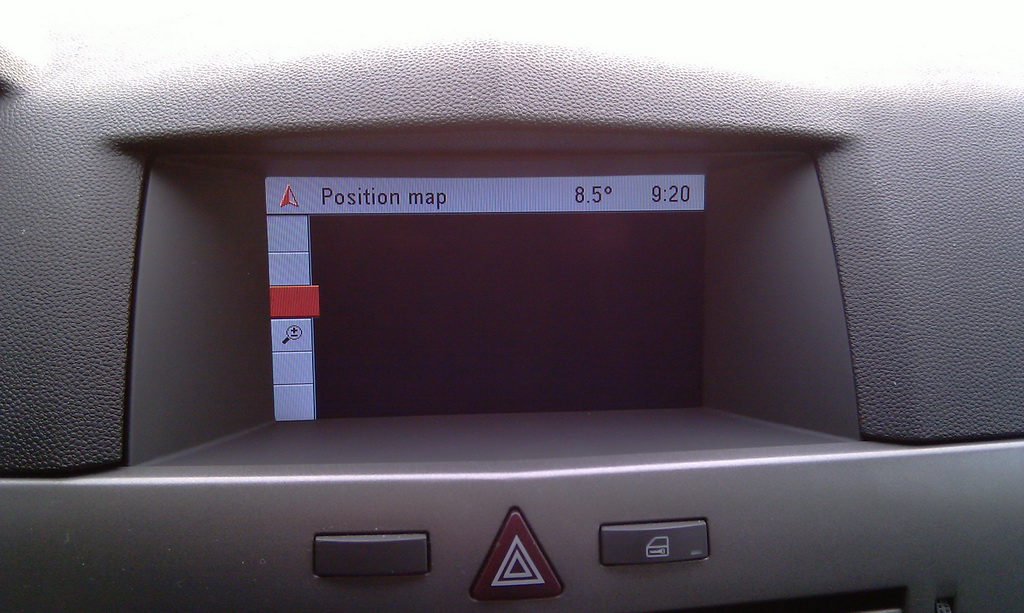

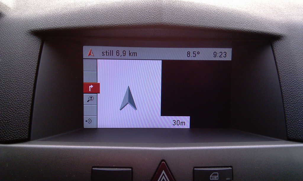

Vcera mi v Opli v ZA menili GID za CID a az dnes som odskusal navigaciu a vysledok ma moc nepotesil. Vobec mi nezobrazuje mapu. Kde moze byt problem. Clovek by si myslel, ze ked to urobia v Opli, tak to bude dobre. Znova sa mi tam ist nexce. Zobrazenie prikladam. :(

Bud nemas propojene radio s displejem nebo ti nevymenili antenu.
Re: Zobrazovanie navigacie na CID
Příspěvek od vojta »
nemáš tam RGB kabel, ten se musí přidat pokud se dává cid za gid, stojí asi 3000 novej

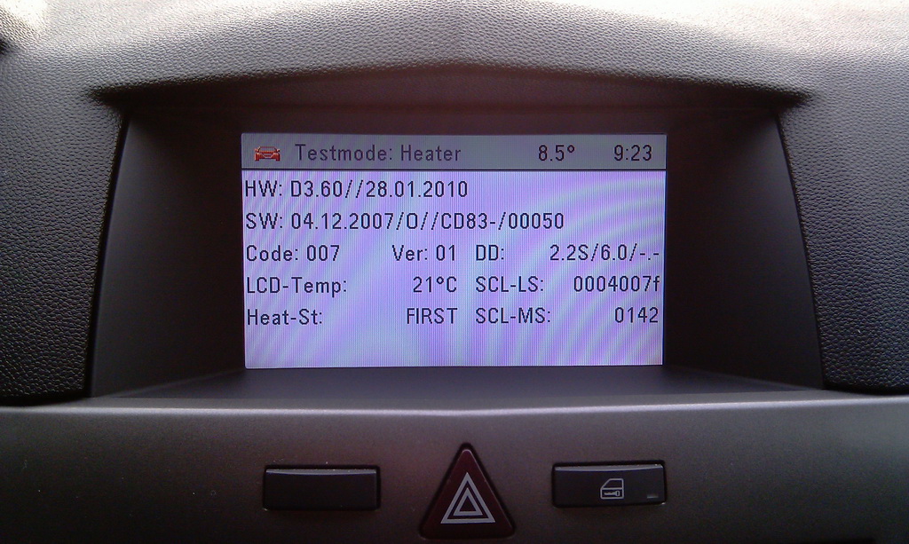

Tak som to rozobral a oni tam naozaj nezapojili ten RGB kabel, ktory tam mimochodom bol, pekne som to nafotil, predtym, potom, rozobrate s nezapojenym RGB kablom a uvidim, skusim to reklamovat, ze ako sa zachovaju. Volal som aj s tym konkretnym elektrikarom a on povedal, ze on ho nezapajal, tak akoze to ma inak dorazilo. Myslite, ze by som s tym mohol akoze nieco robit v ramci reklamacie aspon nech vratia peniaze za pracu, ktoru som si v podstate urobil sam a nebolo to malo?
