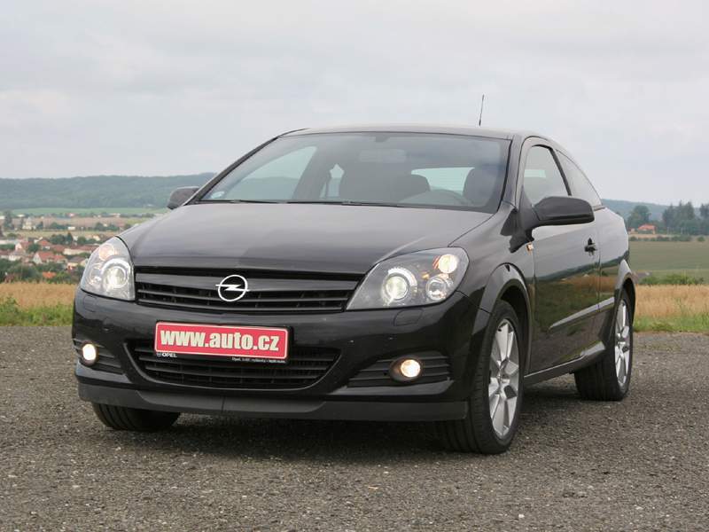

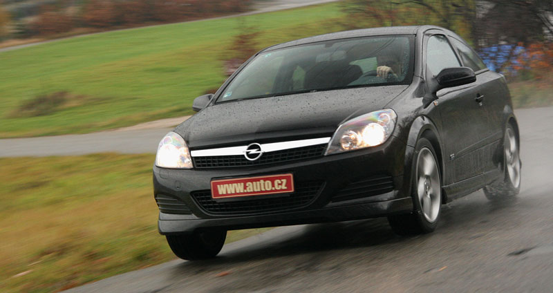

Re: Tlačítko SPORT + IDS Plus
vy mu pletete hlavu on se zajímá o GTC a to má předfaceliftem a i pofaceliftu stejný nárazník jen jiné mřížky :mrgreen:
před faceliftem
před faceliftem
po faceliftu
po faceliftu
