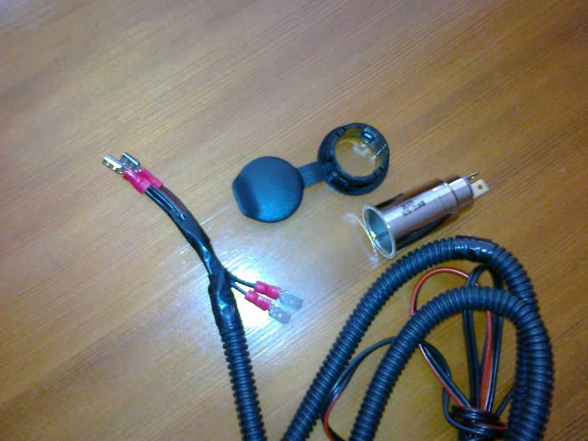

Dodělal jsem si druhou zásuvku pro DVD co se dává na opěrku hlavy. Nechtěl jsem tahat kabel přez půl auta. Jediné místo kam se na středovém panelu dá umístit je takto. Třeba někomu pomůže. Cena do 150Kč. Použita origo zásuvka s krytkou GM co se dává do kufru.

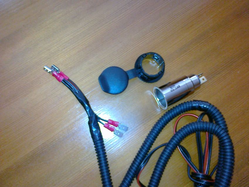

Takto si připravit kabel, který se zapojí u stávající zásuvky vpředu. Jednoduše rozdvojeno.

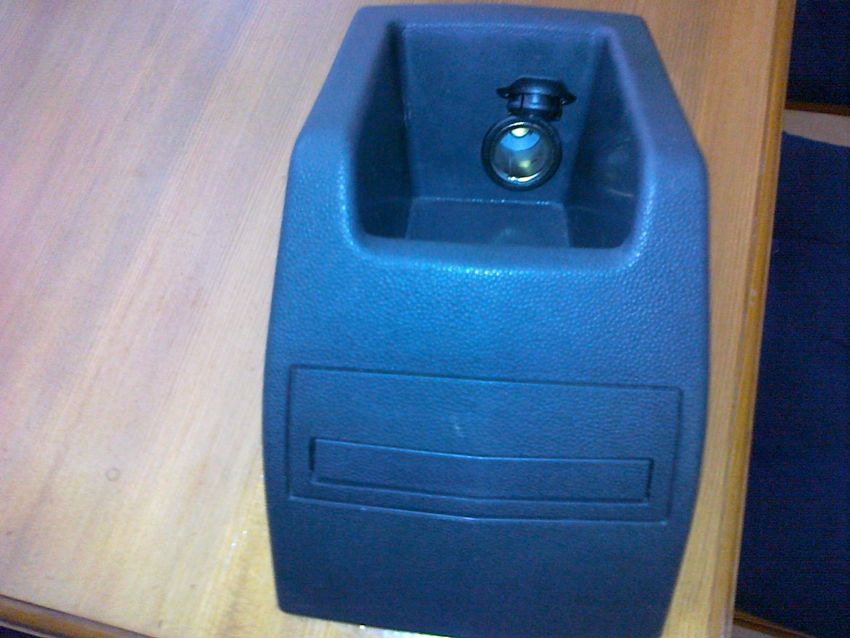

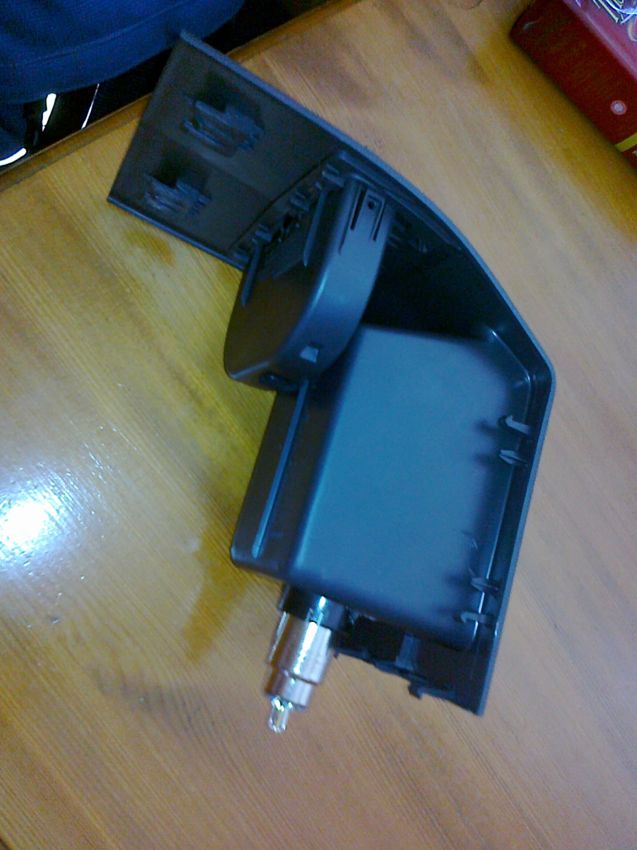

Postupným vrtákem udělat dirku v těchto místech.

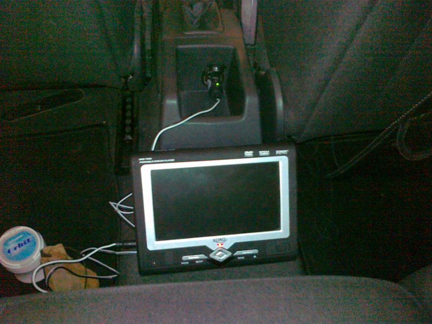

Tady jak vypadá již hotové.
Tady již hotovo.
Tady již hotovo.
