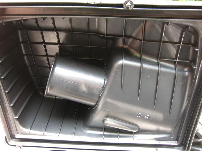

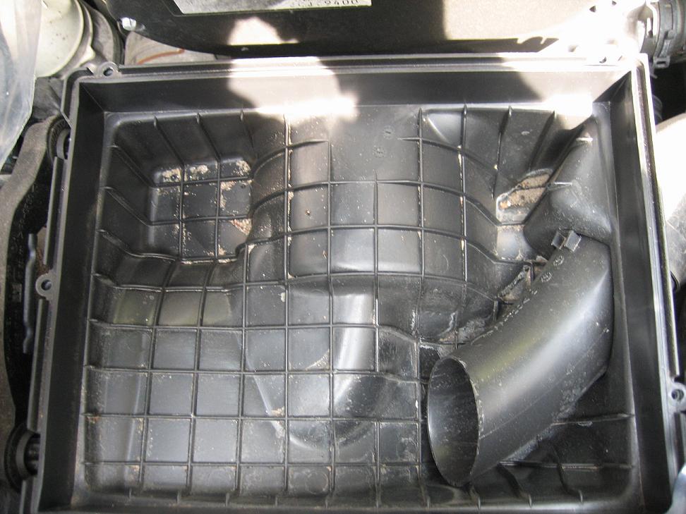

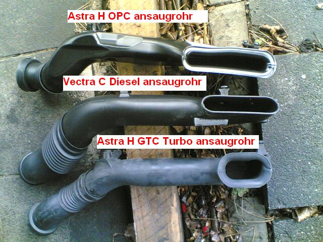

Na zahranicnim foru jsem se docetl ze airbox maji vsechny astry H stejny, ale lze zvysit prutok vzduchu upravami. Jednak lze provest odstraneni trubek uvnitr airboxu, jednak lze pouzit nasavaci trubku z OPC/VXR. Prave ta druha cast me zaujala (vymena nasavaci trubky) pro jeji jednoduchost.
Kolik vykonu/toc. momentu navic to prinese mi je jasne - nebude to moc, ale myslim ze kazdy konik navic se pocita :mrgreen:
Napadaji vas nejaky nevyhody pri tomto reseni? Krom mirne zvysene spotreby.

OPC Ansaugrohr:
Teilenummer: 55562485 Katalognummer: 835258
um die 30 €
OPC Ansaugrohr - Verbinder (zwischen Rohr und Lufi - Kasten):
Teilenummer: 55558369 Katalognummer: 5835895
um die 5 €
