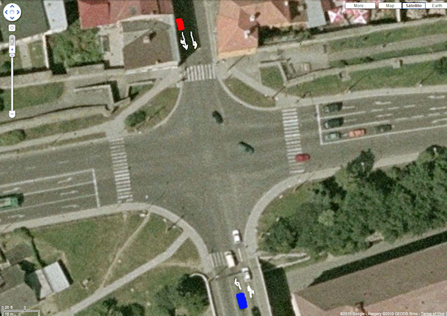

Zdravim vsechny,
rad bych vas pozadal o sdeleni nazoru na nasledujici spornou situaci:
Jede cervene auto (viz obrazek) a odbocuje doprava (ze sveho pohledu), naproti jede modre auto a odbocuje vlevo (ze sveho pohledu). Jedou tedy na stejnou cestu ustici z krizovatky. Tato cesta ma 2 soubezne pruhy. Pokud se zaradi cervene auto do praveho pruhu a modre auto do leveho pruhu, je vse OK, ale zajima me nasledujici: co kdyz se cervene auto nemuze (prekazka) nebo nechce (chodec, pripadne jine auto jedouci stejnym smerem ktere pousti dochazejici chodce na prechodu) zaradit do praveho pruhu a zaradi se tedy jeste v krizovatce do leveho pruhu. KDO MA PREDNOST, modre nebo cervene a proc. Diky.

ja bych rek ze cervene, pri odpocovani doprava nedavam nikomu prednost (pokud teda nevjizdim na hlavni, to bych musel dat prednost tem, co uz po hlavni jedou)

jeste doplneni: existuje nejake at uz psane ci nepsane pravidlo ze by se cervene auto NEMELO nebo NESMELO radit do leveho pruhu?

Pokud jsou stavbou křižovatky určeny příslušné pruhy pro odbočování, t.j. nesbíhají se v jeden, nejsi oprávněn přejíždět v křižovatce z pruhu do pruhu. Pokud má vozidlo překážku v další jízdě, musí vyčkat na uvolnění této překážky a poté pokračovat v jízdě. Pokud to není možné, může překážku objet za předpokladu dodržení jízdy v jízdních pruzích.

Já se na tuhle situaci ptal v autoškole nedávno při přezkoušení od firmy a bylo mi řečeno, že pokud nejsou pruhy nakreslený skrz křižovatku, je na Tobě, do kterýho pojedeš, můžeš si vybrat do jakýho pruhu za křižovatkou pojedeš, ale nesmíš omezit nebo ohrozit řidiče v pruhu jedoucím a pokud odo něj vjíždíte oba, platí klasický pravidlo, tady v tom případě má přednost červený, protože modrý odbočuje vlevo a má dát přednost protijedoucímu a musí vyčkat na jeho manévr, tedy ktwerej pruh si vybere on.

Přidávám se k "červenému" názoru. Můžeš si vybrat, do kterého pruhu se zařadíš. To modré, odbočující vlevo, ti musí dát přednost, když odbočuješ doprava.

David B. - mohl by jsi prosimte napsat odkud jsi cerpal? je to nekde v zakone? Ono na to totiz lze nahlizet nejen jako na predjizdeni v krizovatce, ale taky jako na svobodnou volbu ridice cerveneho auta ktery pruh si zvoli (napr. pokud tam zadna prekazka nebude)
O jizde v pruzich podle me nemuze byt rec, protoze se radim jeste v urovni krizovatky, pred prechodem, tam zadny pruh neni vyznacen...

Pravidla pro odbočování vozidel jsou uvedena v § 21 zákona o silničním provozu. V žádném případě si nemůže řidič vozidla zvolit do kterého pruhu se zařadí. Pokud odbočuješ vpravo jsi povinen se řadit co nejvíce vpravo, pokud odbočuješ vlevo, jsi povinen se řadit co nejvíce vlevo. Pokud by za křižovatkou pokračovala silnice o dvou jízdních pruzích a řidič odbočující vpravo by vjel bez dání přednosti do levého jízdního pruhu a způsobil DN, byla by to dle mého názoru jeho vina. Berte to ale jako můj názor, který mám z výkladu pojmů ze zákona.

David B.: špatně sis to přečetl, v tom paragrafu 21 je:
Před odbočováním vpravo se musí řidič zařadit co nejblíže k pravému okraji
vozovky; musí-li přitom s ohledem na rozměry vozidla nebo nákladu vybočit ze směru
své jízdy vlevo, dává vždy jen znamení o změně směru jízdy vpravo. Před odbočováním
vlevo se musí zařadit co nejdále vlevo v části vozovky určené pro jeho směr jízdy
s ohledem na rozměry vozidla nebo nákladu a šířku vozovky. Odbočují-li řidiči
protijedoucích vozidel vlevo, vyhýbají se vlevo.
Tohle nesouvisí s tím, do kterého pruhu se zařadíš za křizovatkou, ale jak se máš do svého pruhu postavil před křižovatkou. Čili to klasické, že pokud odbočuješ doleva, máš si najet k levému okraji pruhu.
V téhle situaci na křižovatce prostě platí, že odbočující vlevo dává vždy přednost protijedoucím. Ten, co odbočuje vpravo, si může vybrat jízdní pruh, pokud na silnici, ze které jede je jeden pruh a na silnici, kam jede jsou dva pruhy.
Vždycky mě může vzít čert, když odbočuju vpravo a na další křižovatce o pár metrů dál potřebuju odbočit vlevo, čili logicky za křižovatkou se řadím do levého pruhu, ale tam se mi nacpe někdo protijedoucí, kdo odbočuje vlevo a ještě strašně kouká, když ho protroubím...
