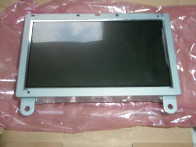

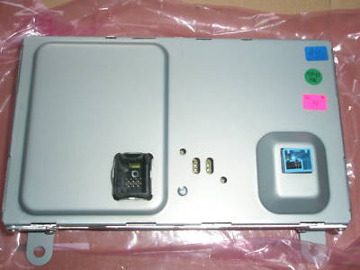

Re: CID display závažná otázka!!
ja by som mal tiez zavaznu otazku. Ci CID je rovnaky aj v inych autach(Vectra, Signum, Insignia..) alebo je v kazdom iny. Ci sa to da nejako namontovat alebo nie.
Příspěvek od vojta »
je jinej v každym autě
Příspěvek od PepaS »
Midzi píše:...ci sa to da nejako namontovat alebo nie.
z čeho je ten displej na obrázku?
to na obrázku bych tipoval na insignii/astru J
