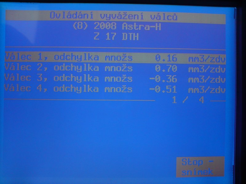

Re: Problém Z17DTH
Příspěvek od vojta »
tak sem zkusil to vyvážení válců, na druhym obrázku je první pokus, opravdu si to něco jakoby uložilo když sem z toho vylejzal ale když sem tam vlezl znova tak to ukazovalo stejný hodnoty, potom sem dal "výměnu vstřiku", zresetoval sem to na všech válcích a potom sem znova vlezl do vyvážení válců a ukazovalo to to co je na prvním obrázku
jel sem to projet a řek bych že žádná změna, možná trochu tišší ale to může bejt jenom pocit
znamenaj teda ty kladný hodnoty že je něco špatně? kor když na některym válci to přednim bylo záporný a ted je to kladný a naopak? mám najeto necelejch 42000
