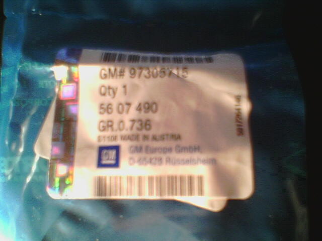

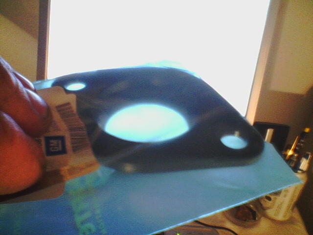

Pomohl by jsi mi kdybys mi sem hodil vyfoceny to gufero toho vstřikovače pro představu. A pokud je to označený nejakýma rozměrama, tak bych to též uvítal. Díkec.
rozměry sou uplně kničemu prože není kulatý tady sou fota je to origo gm a eště zabalený v oplu za ně chtej 580 kč nak tak a v druhovýrobě asi nepochodíte,ale vše je možné. pustim kus za 250
má nabýtka stále trvá.... ;)
