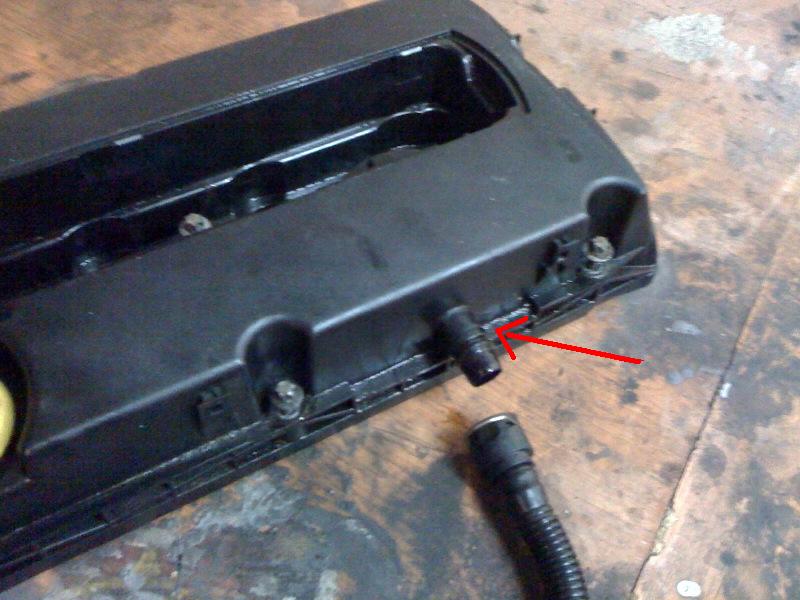

z auta mi tiekol olej. Zistene vedne tesnenie pod vekom ventilov. Olej zda sa viac netecie...
Zaroven zistene zaslepenie hadice - odvetrania(?) veka ventilov. Vysledkom bola vodna usadenina vo veku ventilov...
Zaslepka odstranena, voda sa uz neusadzuje. Zaroven vsak sa z motoroveho priestoru - z okolia veka ventilov, zacalo pri teplom motore ozyvat neprijemne piskanie. Pocut vo vo vsetkych otackach..
Vie niekto, co je to za hadicu??? A preco to pripadne tak piska?
Na fotkach je hadica vyznacena sipkouj..

Je to odvetranie ako píšeš a je napojené na sanie. Skúšal si ho odpojiť? píska aj v tedy? Niej tá hadica čo ide do sania zapchatá?

no, problem je v tom, ze ked je to zapojene - piska to. Ak hadicu upcham - piskanie prestane...
Rozmyslma nad tym, ze by som privod do sania zaslepil a naopak odvetranie veka ventilov necham otvorene.. Len sa obavam, ci je to prirozdene odvetranie dostatocne - lebo ten podtlak zo sania je skutocne dost silny..

Už som to tak videl urobené aby sa olejové výpary nedostávali do sania, ale na odvetraní bola hadička smerom pod auto a ústila do nádobky na zachytávania oleja zo vzduchu. S tým pískaním ti možno poradí niekto kto má taký motor ako ty.

ano, presne nad tym rozmyslam - to by odstranilo to piskanie.. Otazka je, ci len "prirodzene" vetranie bude dostatocne..
Predtym totiz - bolo veko ventilov komplet od zrazenej vody a oleja - taky ten biely povlak.. Myslis, ze by stacilo to prirodzene odvetranie??

Myslím že áno. Ináč tá biela usadenina sa zvykne usádzať aj pri krátkych jazdách zo studeným motorom, alebo ak sa voda z chladiaceho okruhu dostáva do oleja.

no, tak som to zaslepil (nasavanie) a hadicu odvetrania nechal volnu. Motor bezi - ale otacky jemne kolisaju a akoby sa motor dusil pri rozbehu... :?

Tak to zase otvor že či to bude to isté (kašli na pískanie a vyskúšaj) ;)

nuz, tak som tu hadicu nechal volnu a nasavanie zaslepil. Uz to bezi OK, dokonca cez emisnu to preslo bez problemov teraz.. Netusim naco to tam vobec davaju..
