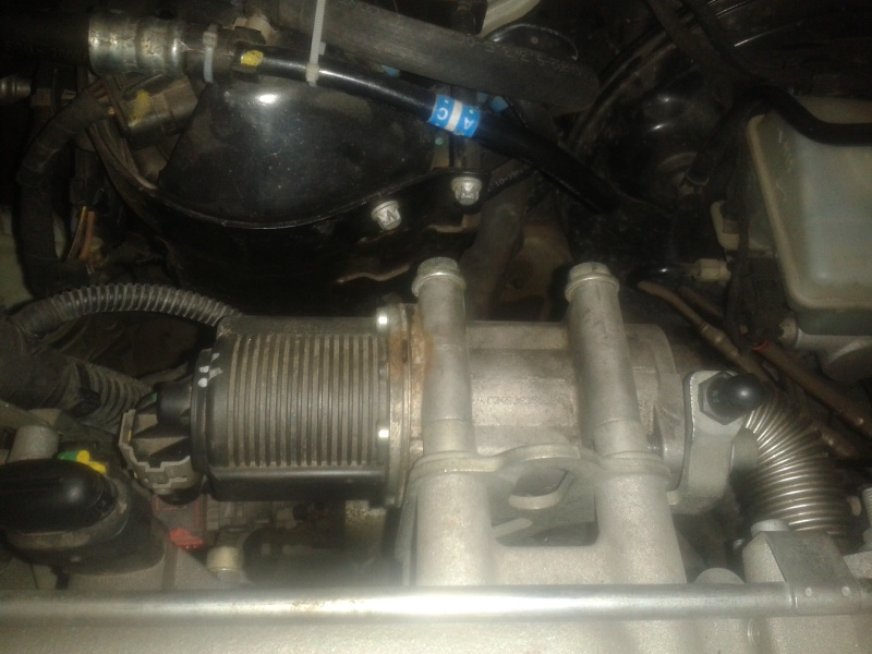

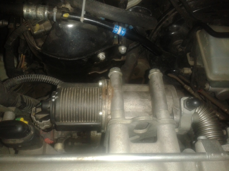

jasné ze zvladnes, EGR je pred naftovým filtrom, cize je pripevnemý na zadnej casti motora, ja som musel vymontovat akumlator aby som k tomu mal prístup, a odmontovat z predku cely bakelit ako sú stierače a vsetko okolo toho, pod tym bakelitom ako su stierace mas este jeden kryt na 4 skrutky/ 2 na lavej a 2 na pravej strane/ odmontujes, vytiahnes kryt ale pozor lebo ho musis trosku nadvihnut lebo su tam este dva takzvane cupliky ktore su zapichnute do karoserie, a krasne vidis ventil, a obidve trubky ktoré som takisto odmontoval a precistil.
samozrejme cely postup pri demontazi som postupne fotil.
aj ja som bol prekvapeny lebo je to celkom iny postup ako je to tu v niektorých pripadoch uvádzané, a tak povediac aj cely EGR je iny, to su 1,7 ked rozoberies uvidis.
najhorsie je na tom v mojom pripade ze mi tam spadla 13 góla a neviem ju najst - no to ma trapi najviac

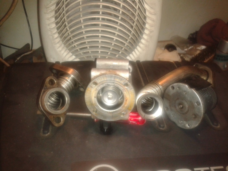

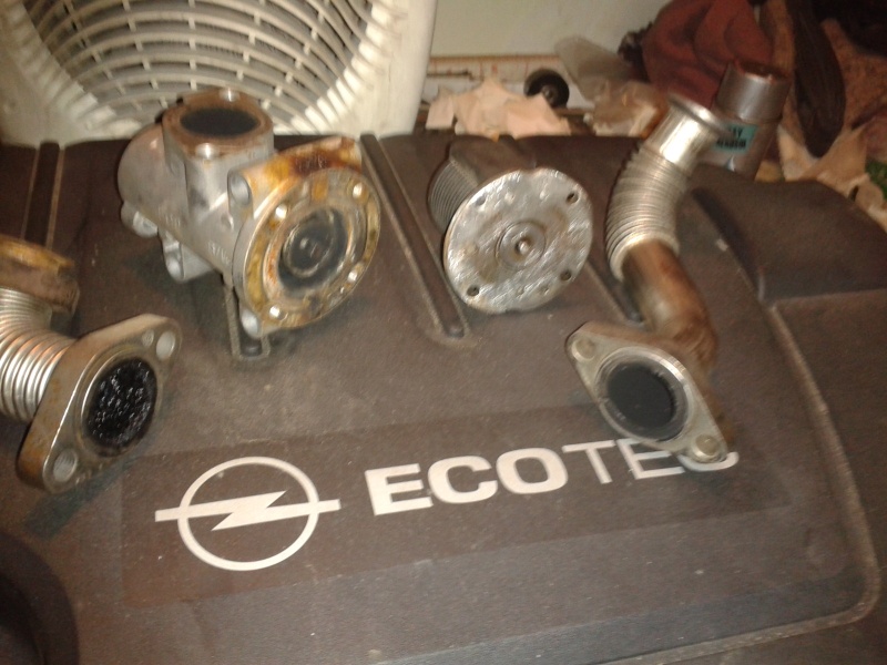

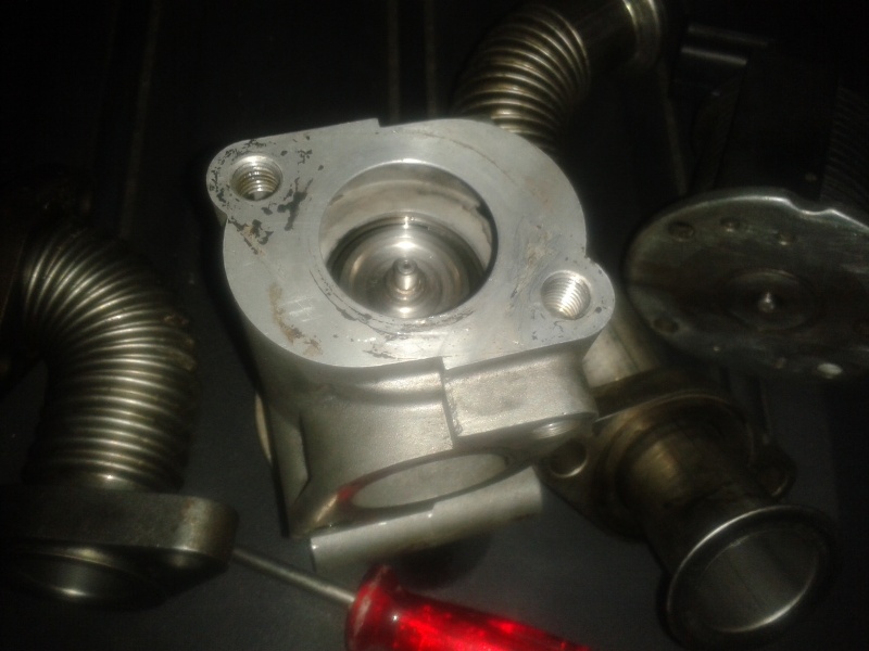

vyčistené a poskladané, prikladám pár fotiek
Re: NÁVOD: Čištění AGR(EGR) ventilu

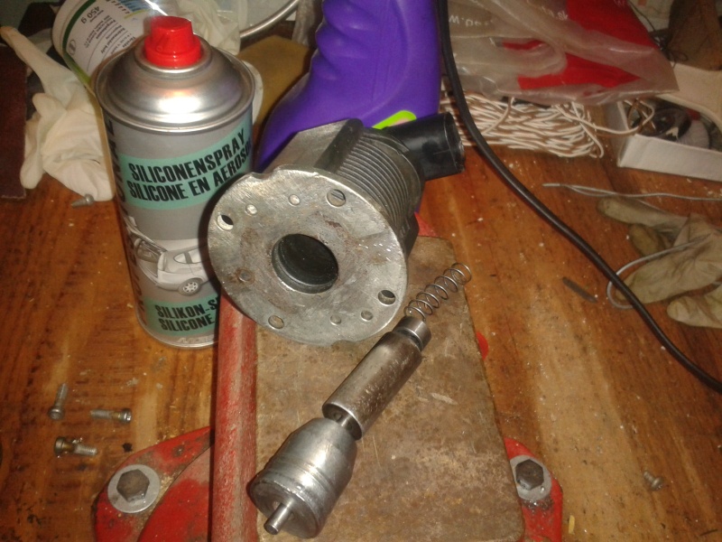

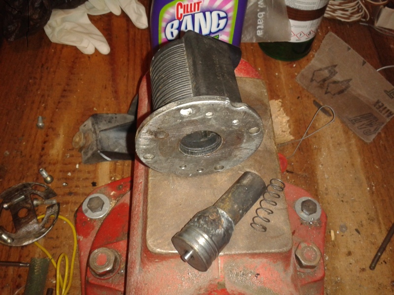

myslel som si ze vsetko OK, ale zase mi to hadzalo chybu 04005A tak som sa rozhodol este raz rozobrat EGR, lebo minule som nerozobral a nevycistil selenoid - prikladam foto
no po namontovani do vozidla to zase neni ono, po par km mi vyhodilo chybu a nejde turbo, nudzovy rezim - vyblikal som 190175 žeby zanesený DPF?
