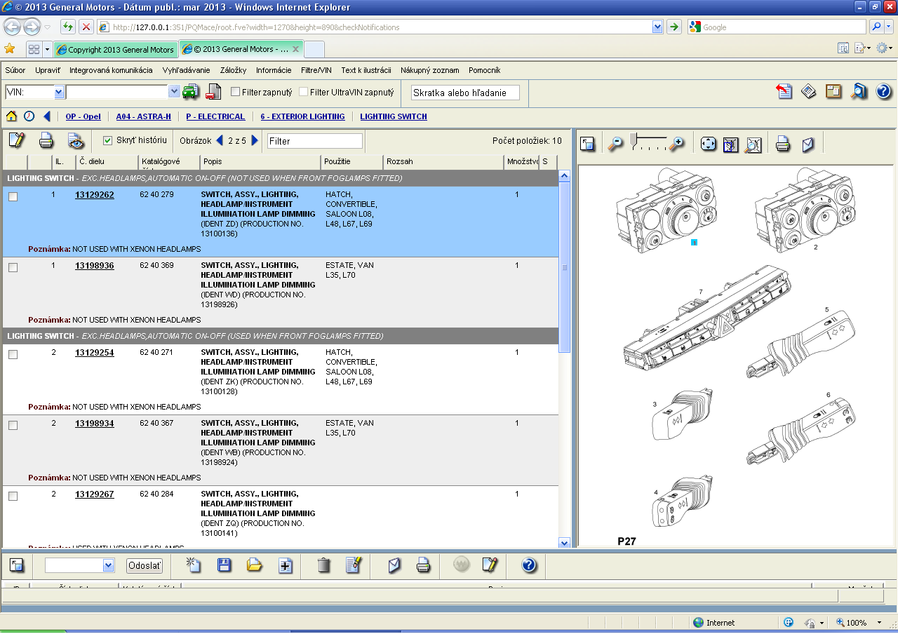

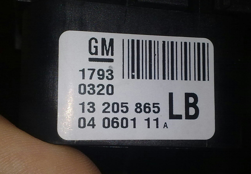

Cize podla tohto by to mal byt 93185581 (62 40 337) Ident LB, nerozumiem preco ale na samotnom vypinaci je nalepka s uplne inymi cislami. Ak je 13205868 Ident LA prepinac AUTO pre Astru H, znamena to, ze mam teraz v Zafire prepinac bez AUTO tiez na Astru H? Ked si dam ale zobrazit v EPC prepinace na Astru H, nevidim ta ziaden s cislom 132xxx ale len 131xxx.
Moj prepinac Zafira B bez AUTO
EPC 3/2013
EPC 3/2013

(Cize skor si myslim, ze ten 93185584 je vlastne 13 205 868 LA)
Promiň, chytil jsem se předchozí věty a čísla u Astry jsem již nekontroloval, pouze jsem chtěl poznamenat že začínají 13xxxx a Zafira B 93xxxx.
Jinak se běžně setkáš, že výrobní čísla na dílu nesouhlasí s čísly v EPC. Důležité je kontrolovat Ident, případně jeho možnou záměnu.

Dakujem velmi pekne za vysvetlenie. Takze zaver je, ze dolezity je ident: 93185581 LB = 13 205 865 LB.

Ano a teké vidíš, že popis dílu stejného Identu souhlasí s tvým popisem poloh spínače (0,1,2)

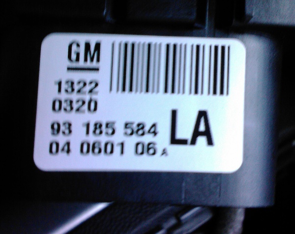

Len tak pre zaujimavost, dal som si vymenit ident LB za LA (mam dazdovy senzor so svetelnym) a na novom diele je uz cislo podla katalogu 931 85 584. Pritom auto je kupene v lete 2013.
