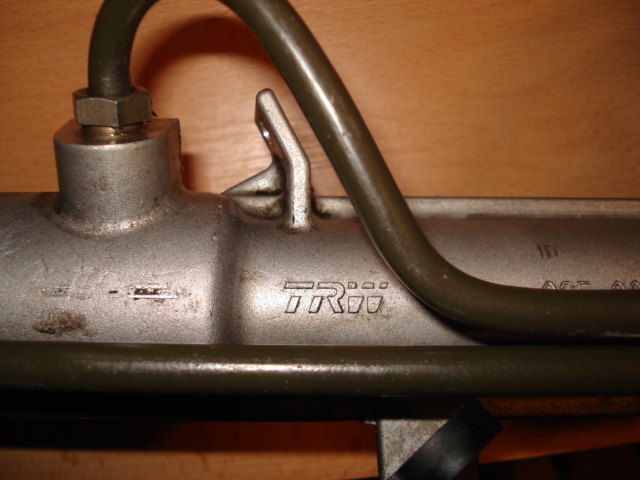

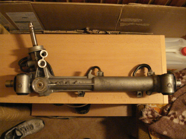

Tak jsem ode dneška nachvíly bez astřičky!Byla dneska na operaci kvůli řízení!Mám ho vymontovaný doma a musím zhánět nový!Zjistily jsme že mám typ TRW.Což je špatný protože jsem měl domluvený s RomanemK,že bych od něj koupil new,ale on má ten druhej typ!Musím se za ním stavit a porovnat v čem se líší!Doufám že jen ve vedení trubek kolem motoru k nádobce!Tak asi tak :cry: :cry:
Přikládám fotku toho řízení pro info jak to vypadá! :D

Tohle je tedy převodka řízení? Co se tí s ní stalo a jak se to projevovalo?

Jasný převodka!Tekla mi kapalina kolem hřebenů pryč!Na té prostřední fotce-Je tam tyč nalevo,která vyjíždí ven jak točíš volantem a ta tyč -nejde mi do hlavy jak byla prý cela orezlá! :shock: Projevovalo se to tak , že ti v nádobce mizela kapalina a tekla ti u kol.A když úplně vytekla tak šlo tíž otočit volantem a dělalo to hroznej rachot jako by z pod volantu když jsi točil volantem.
